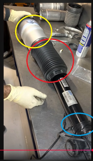

Zitat von dubistabercool Beitrag anzeigen
Am Wochenende werde ich mal die Radhausschalen rausnehmen und mir den Zustand anschauen.
Da warst du leider nicht wirklich viel sehen können.
Das rot markiert ist lediglich zwecks Dreck und Staubschutz, hat nichts mit der eigentlichen Funktion des Luftfederbeins zu tun.
Die Metallhülse (gelb) wird über dem Stoßdämpfer übergestülpt und abdichten dort tun dann mehrere Gummiringe (blau) zwischen Dämpfer und der Metallhülse, die im eigebauten Zustand so in keinster weiße einsehbar sind.

Mit Lecksuchspray kann man es sehen, wenn man den Gummischutz hoch drückt.
