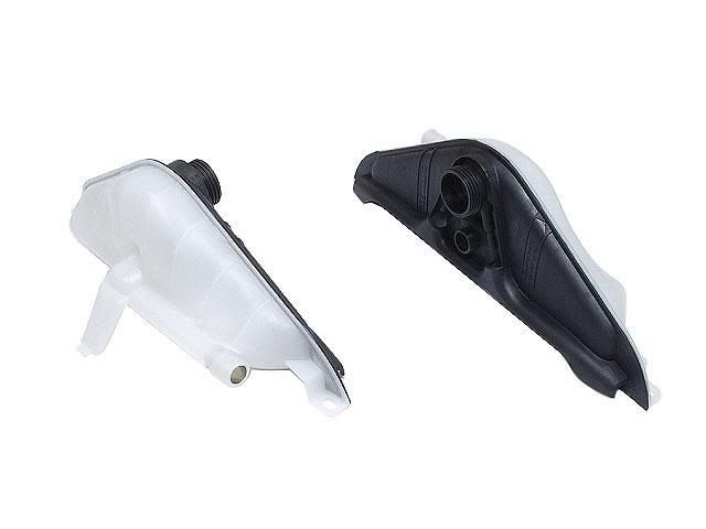

Kurze Frage: sind die Ausgleichsbehälter für die Kühlflüssigkeit bei allen E32 identisch?

Der vom R6 hat zumindest eine andere Teilenummer, die beiden V8 sind identisch...müsste man mal den Durchmesser für den Schlauchanschluß messen...

So, und hier nochmal Richtig und klar verständlich:
M30 - Teilenummer: 17 11 1 712 196
M60 &
M70 - Teilenummer: 17 11 1 719 110

Bei mir ist leider nur das Anschlussrohr-Innenleben ohne den Kunststoffmantel übriggeblieben...der Kunststoff ist einfach zerbröselt...wohl altersbedingt...
Das Anschlussrohr selbst hat 20mm Außendurchmesser...mit Kunststoffmantel dürften es also um die 22mm sein...

der Außendurchmesser des Anschlusses hinter der Schelle 13
> Externer Link (&Ooml;ffnet in neuem Fenster, der Forumsbetreiber distanziert sich vom Inhalt extern verlinkter Seiten.) Ausgleichbehalter BMW 7' E32, 735iL (M30) ? BMW Teilekatalog
beträgt beim 730i 24,5 mm.

Nun gut, hab mal eben in den Kisten gekramt, Teil ist von einem 10/1988 750iL.
Das Metallrohr unten wo der Schlauch draufkommt, hat
Innendurchmesser
17.87 mm
Aussendurchmesser
20.08 mm
das Plastikteil, wo dieser Metallverstaerkungsstutzen reingeht, ist ja etwas geriffelt, Aussendurchmesser
25.08-25.85 an der dicksten Stelle
nach dem geriffelten, also mehr zum Behaelter hin, hat das Plastikrohhr einen Aussendurchmesser von 24.23 mm
Auf dem Behaelter steht drauf
01/1990 als Herstellungsdatum
1719 110
das waere dann neue Teilnummer 1711 1719110

Und wo jeder mal aufpassen sollte, das Metallrohr geht fast immer nach aussen raus, bei dem, den ich gerade hier liegen habe, ist es halb raus. Und dadurch bricht das Plastikrohr.
Es soll so aussehen
Externer Link (&Ooml;ffnet in neuem Fenster, der Forumsbetreiber distanziert sich vom Inhalt extern verlinkter Seiten.) http://www.dragtimes.com/parts/OEM-B...124350531.html
und selbst bei den Chinesen ist das Rohr ganz drin
Externer Link (&Ooml;ffnet in neuem Fenster, der Forumsbetreiber distanziert sich vom Inhalt extern verlinkter Seiten.) http://www.autopartexport.com/Expansion%20tank.htm
Also das Roehrchen reinschlagen wieder, wenn es raus kommt!
