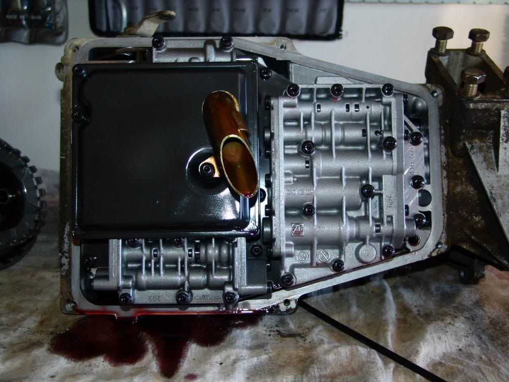

Mal eine kurze Nachfrage. Ich habe jetzt 2x das Öl abgelassen und anschließend wieder neu eingefüllt. Bei mir kommen aber keine 3 Liter raus Wie macht Ihr das denn? ^^
Wenn ich nachfülle passen bei mir max. 2-2,3 Liter rein.
Beim dritten Wechsel wollte ich eigentlich auch den Filter und die Dichtung wechseln, aber da war nichts zu machen. Die Mutter vom Einfüllrohr sitzt fest, als ob sie mit Beton eingegossen wäre. Da ich das Rohr nicht abkriege habe ich die Muttern der Wanne erst gar nicht probiert. Wenn das Rohr dran ist komme ich nicht an den Filter ran.
Ich werde das wohl dann in der Werkstatt machen lassen, wenn die Bremsflüssigkeit gewechselt wird.
wenigstens hat er jetzt 3x mal neues Öl bekommen und die Schaltvorgänge laufen wieder seidenweich

Fuer die Ueberwurfmutter nehme ich immer eine 30 cm lange Einhand -Rohrzange
Externer Link (&Ooml;ffnet in neuem Fenster, der Forumsbetreiber distanziert sich vom Inhalt extern verlinkter Seiten.) https://www.conrad.de/de/einhand-roh...8-1299610.html
und da drauf kommt dann noch ein Meter Rohr, damit man richtig Hebelkraft hat, dann geht das sehr einfach.
3 Liter ist offiziell angegeben, wahrscheinlich Richtwert, und wahrscheinlich sind das 3 Liter, wenn Du auch die Oelwanne ab hast, denn da ist auch immer noch was drin, und im Filter ist auch immer noch ATF.
Ist aber egal, es wird soviel eingefuellt, bis es korrekt passt mit der Messung mit dem Peilstab bei korrekter Temperatur.

also ich lass das Rohr immer an der Wanne dran, da schraube ich nur oben den Rohrhalter ab.
MFG Chio.

Meine Güte, daran hab ich noch gar nicht gedacht^^
Danke für Eure Tipps. Dann werde ich mich morgen nochmal dran probiere. Der Ehrgeiz packt mich bei sowas ja immer direkt

Und nicht vergessen, die Ölwannenhalter, die an der Seite vom Automat-Gehäuse und Ölwanne sitzen, die Gewinde etwas gangbar machen. Oft sitzen diese Schrauben derart fest, das beim Anschrauben, die Halter verdrehen und die Ölwanne hin und her schieben.
Möchte man einen Ölwechsel an der Automatik machen, ist es Ratsam, sich vorher genau zu Informieren, welcher Ölfilter im Automaten verbaut ist. Bekannt ist ja wohl, das es beim "4HP22/24" 2 verschiedee Filter gibt. Der meist verbreiteste Filter ist der, der am Boden Plan ist und nur einen "Ansaugschlitz" hat. Der andere Filter ist am Boden nicht Plan, sondern hat einen kleinen "Saugrüssel", ein kleiner Rohrstupf, wo das Öl angesaugt wird. Weiss man nicht, welcher Filter verbaut ist, hilft ein Blick auf die Ölwanne des Automaten.
Ist die Ölwanne im Bodenbereich Plan, ist mit Sicherheit ein Filter montiert, der einen Ansaugschlitz hat und darum auch Plan ist.
Hat die Ölwanne im Boden aber eine kleine Ausbeulung (meist bei Modell 750), ist hier ein Filter mit Saugrohr montiert, ein sichtbares Zeichen dafür ist die Ausbeulung im Boden der Ölwanne, um Platz für das Saugrohr zu schaffen.
Einen Ölwechsel am "4HP22/24", in dem nur die Menge von 3 Ltr erneuert wird, halte ich für wenig Sinnvoll. Ich mache einen Ölwechsel am "4HP22/24 immer so:
1) Plastikfolie Grossräumig unter dem auf der Bühne stehenden Wagen ausbreiten und dann das Öl ablassen.
2) Ist das Öl abgetropft, das Peilstabrohr abschrauben und die Ölwanne entfernen. Diese säubern und die beiden Magneten Reinigen und wieder an seinen Platz legen.
3) Nun das Ölfilter mit den "Torxschlüssel 25" abschrauben. (Vorsicht, es kommt nun eine Menge Öl aus dem Ansaugkanal!)
4) Nun am Schaltkasten alle Schrauben mit grossen Kopf zunächst nur lösen. Hinten am Schaltkasten den Sensor abnehmen. Ist der Schaltkasten lose, so sollte er nun an den Schraubenköpfen "Hängen" und es kann begonnen werden, eine Schraube nach der anderen zu entfernen und dann den Schaltkasten am Kabelstrang hängen lassen. Damit der Kabelstrang nich überstrapaziert wird, ist es Ratsam, einen Gummistrop von einer gepäckspinne zur Unterstützung des Kabelstranges an den Schaltkasten zu Befestigen.
5) Nun mit einer Druckluftpistole alle Ölkanäle Durchblasen und Vorne recht, an der grösseren Öffnung nach Oben, die Druckluftpistole länger hinein halten, bis hier das Öl herauskommt. Dieses Öl kommt vom Wandler und kann nur so entfernt werden, da es am Wandler keine Ablassschraube gibt.
Solange mit der Druckluftpistole Gearbeitet wird, sollte man sich darauf gefasst machen, das sehr viel Öl Unkontrolliert aus dem Getriebe austritt und schon eine kleine Schweinerei verursachen kann (Dafür die Plastfolie auf den Boden).
6) Zuletzt wird der Schaltkasten vom alten Öl "Befreit". Wichtig zu Wissen ist, das auf der Oberseite des Schaltkastens eine Reihe Magnetventilen sitzt und in der Mitte, das etwas grössere Gehäuse, ist der Druckregler, den wir nun ausbauen sollen. Der Grund? Hinter dem Druckregler, also im Schaltkasten, sitzt ein kleines Sieb, das ebenfalls Gereinigt werden sollte, wenn man schon so weit in Gange ist. Wenn alles sauber ist, kann man mit der Wiedermontage beginnen.
7) Ich gehe davon aus, das der Wählhebel in Stellung "P" steht. Den Schaltkasten zuerst Vorne Links in das Ganggestänge "Einfädeln". Hier darf auf keinen Fall Gewalt angewendet werden, sondern das Gestänge muss ohne Kraftaufwand in den Mechanismus einrasten. Erst wenn hier alles Ok ist, kann der Schaltkasten wieder angeschraubt, das Ölfilter montiert und die Ölwanne angeschraubt werden. Das Ganggestänge am Automaten ganz nach vorne Drücken (Stellung "P") und den Bowdenzug durch die Klemmschraube schieben und anschliessend festziehen.
8) Bevor man nun das neue Öl auf die Automatik einfüllt, sollte man nachmessen, wieviel "Altöl" man aus den Automaten heraus bekommen hat. Wenn alles vorher richtig mit dem Ölstand war, sollte in etwa eine Gesamtmenge von ca 7,3 Ltr im Auffang-Gefäss sein. Man kann sehr gut zunächst 4 Ltr ATF-Öl in den Automaten füllen, den Motor kurz starten, damit auch Öl in den Wandler gelangt, und dann die restliche Ölmenge in den Automaten einfüllen. Nun den Motor starten und langsam jeden Gang mit einer Schaltpause von 5 Sek. Durchschalten, damit sich alle Hydraulischen Teile mit Öl füllen können. Anschliessend eine Probefahrt von ca 5 Km machen und nochmals auf die Bühne/Graben, um zu Kontrollieren, ob alles Dicht ist und der Ölstand in Ordnung ist.

Filter: ich hab von beiden Sorten einige. Hab mal eben die Laenge des Saugrohres gemessen
langer Ruessel 20mm
kurzer Ruessel 2mm
die meisten E32 mit 4HP22/24 haben den langen Ruessel, die mit kurzem Ruessel gehn meist in E30, E28, E24 etc., die die flache ATF-Wanne haben.
Und beim alten Landrover mit 4HP22 sind sie noch laenger Externer Link (&Ooml;ffnet in neuem Fenster, der Forumsbetreiber distanziert sich vom Inhalt extern verlinkter Seiten.) http://i212.photobucket.com/albums/c...a.jpg~original

Nein, das ist nicht ganz richtig Erich. Die meisten Filter mit dem Saugrohr sitzen im 750. die meisten der R6 Modelle haben aber den flachen Filter. Dies ist übrigens auch der Grund, weil im Fuffi-Automaten etwas mehr Öl enthalten ist.
