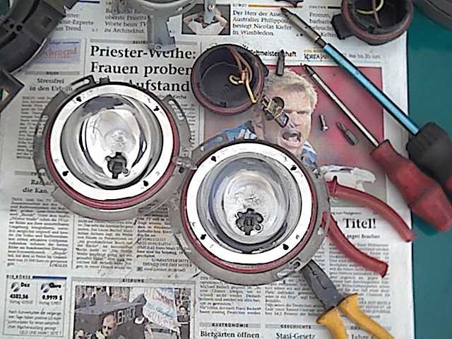

Standard Zum Thema: Du darfst keine 100-Watt-Birnen fahren. ...
Nein, die Rennleitung hat davon nie was gemerkt.

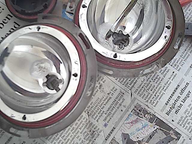

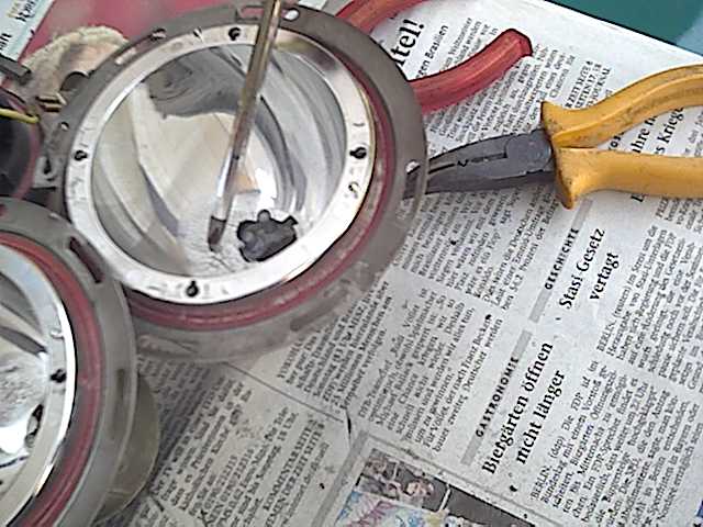

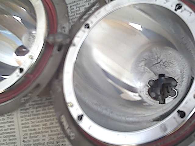

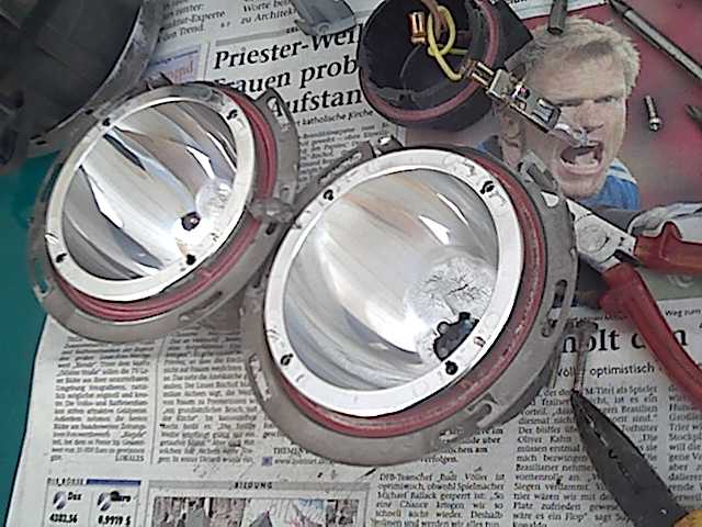

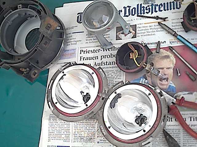

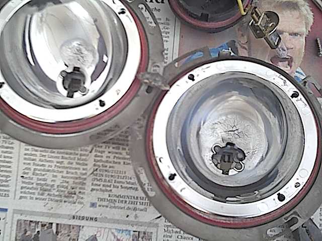

Am Anfang wird die Straße erheblich merkbar, aber beim Blick in die Scheinwerfer siehr man keinen Unterschied.
Auch dass alle 4 Wochen die 1ooWatt Birnen im Standlicht zu erneuern sind ist noch nicht soooo tragisch. .. nur warum überhitzen sie sich immer ???
1oo Watt Wärme ist doch n bischen mehr als 55 Watt. ...
Siehe Bilder.
jedoch sieht es auf den Bildern noch nicht so richtig "wild" aus, aber der Reflektor hat sich ca. 0,5 cm gehoben und ordentlich verformt. ..-> noch weniger Licht auf der Straße :(

Hallo Frank,
Warum baust Du nicht auf Xenon um? Dann ist das Theater mit ständig durchbrennenden 80/100/130 W Birnen vorbei.

Jaaaaaaaaaaaaaaaaaa.
Bevor es Xenon gab....
Nun habe ich mir erst mal mein Mist-Funzeln angesehen.
War gerade auf meinem Lieblings-Schrottpatz. Er will 100 Euro für einmal kpl. Lampe (Auf+Abblend). Einzeln geht leider nicht. ... dann fahr ich mal zu dem vor der Haustüre, ... obwohl, der Saftladen macht bestimmt gleich zu. .... also Morgen. ....

Ich lass ja sonst wenig kommen auf meinen 7'er aber das Abblendlicht hat Schrottwert.
Ich habe jetzt neue Reflektoren und Streugläser und alle Wattzahlen durch. 130W war cool, hat aber nur 3 Tage gehalten.
Gegen jeden halbwegs modernen Scheinwerfer haben wir nur Funzeln am BMW. Der Vergleich zum Citroen verbietet sich glaube ich von selbst.
