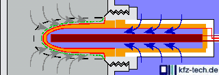

Ansonsten hat er oben wohl den Schmutz an der Stelle abgebrannt,
wo der Sonde von aussen Frischluft zugeführt wird.
Die Sonde selbt ist quasi ein Sauerstoffvergleichsmesser und generiert daraus
die Sondenspannung.
Das bedeutet, der Restsauerstoffgehalt des Abgases (ca.
0,3–3 %) wird mit dem Sauerstoffgehalt der Umgebungsluft (ca. 20,8 %)
verglichen. Beträgt der Restsauerstoffgehalt des Abgases 3 % (mageres
Gemisch), entsteht aufgrund der Differenz zum Sauerstoffgehalt der Um-
gebungsluft eine Spannung von 0,1 V. Beträgt der Restsauerstoffgehalt
weniger als 3 % (fettes Gemisch), steigt die Sondenspannung im Ver-
hältnis der erhöhten Differenz auf 0,9 V an.
Mehr dazu http://www.kfz-tech.de/Lambdasonde.htm

Zitat :
Hauptsächlich besteht die Lambdasonde aus einem gasundurchlässigen Keramikkörper aus Zirkondioxid (braun - linker Teil), auf die von innen und außen eine elektrisch leitende, gasdurchlässige Platinschicht (rot) aufgedampft ist. Eine ist über die Außenhaut mit Masse und die andere über eine hitzebeständige Leitung mit dem Steuergerät verbunden. Die Außenseite des Keramikkörpers ist dem Abgas (grau) zugewandt und wird von diesem umspült, während die Innenseite Verbindung zur Umgebungsluft hat (hellblau).
