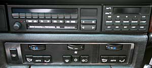

hallo,
Da mein Display einige pixel probleme hat werde ich es heute mal ausbauen und gegebenfalls tauschen....
meine frage ist wie geht es denn raus ohne was kaputt zu machen,denke mal das vorne nur der rahmen abgenommen werden muß und sich dahinter die löcher für die radioführungen sitzen.
sollte ich mich irren kann es mir ja einer sagen...
danke mfg oliver

Hi
einfach den Lautstärkeknopf abziehen und dann gaanz sachte mit kleinem Schraubendreher die Blende aushebeln.
Danach siehst du links und rechts zwei kleine Imbusschrauben, die mit passendem Werkzeug (Größe 2) herraus drehen (lange drehen).
UND nun Radio raus ziehen fertisch

hallo,
habe gestern das radio ausgebaut und das display gegen das von hinten getauscht ! ! !
war nicht gerade die schönste arbeit (viel gelöte) aber es ging leider hat mein lautstarkeregler auch einen weg,werde ihn anfang der woche gegen einen anderen tauschen.
somit habe ich jetzt(vorne) keine pixelprobleme mehr(da das hintere bedienteil wie neu ist) ,und ich die fernbedienung hinten, eh gegen ein DVD tausche.....
das einzige was ich vorn noch machen muß ist eine brücke setzen da das display hinten einen anderen ansichtswinkel wiedergibt als das das vorn sitzt(original sitzt da ein kleiner schiebeschalter der das regelt) ist aber nix wildes....
