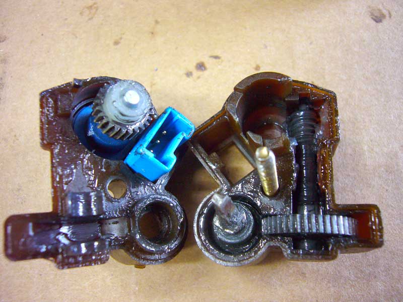

Poti kann man ja checken, hier die Info wo sie sind und die Daten
Externer Link (&Ooml;ffnet in neuem Fenster, der Forumsbetreiber distanziert sich vom Inhalt extern verlinkter Seiten.) http://www.e38.org/e32/BMW_pdfs/smm.pdf
SMM Poti haben wir mal repariert, das Getrieberad war defekt Externer Link (&Ooml;ffnet in neuem Fenster, der Forumsbetreiber distanziert sich vom Inhalt extern verlinkter Seiten.) https://e32b12.blogspot.com/search/l...20power%20seat
Externer Link (&Ooml;ffnet in neuem Fenster, der Forumsbetreiber distanziert sich vom Inhalt extern verlinkter Seiten.) https://4.bp.blogspot.com/-jCcwoL7bM...0/P1160720.jpg
