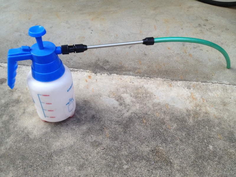

Dann bei laufendem Motor und Schalterstellung in P die Schraube = filler plug Nr. 2 oeffnen. Wenn dann ein kleiner Strom ATF rauslaeuft, ist der Fuellstand o.k. Wenn nicht, ATF nachfuellen bis es ueberlaeuft (bei Laufendem Motor). Nachfuellen bedeuted in diesem Fall nicht reingiessen, sondern man muss es reinpumpen. Ich benutze dazu eine umgebaute Gartenspritze.
Externer Link (&Ooml;ffnet in neuem Fenster, der Forumsbetreiber distanziert sich vom Inhalt extern verlinkter Seiten.) http://3.bp.blogspot.com/-0osDSOe6Wd...0/IMG_2814.jpg
Externer Link (&Ooml;ffnet in neuem Fenster, der Forumsbetreiber distanziert sich vom Inhalt extern verlinkter Seiten.) http://1.bp.blogspot.com/-aaBEmWJzJh...0/IMG_2816.jpg
