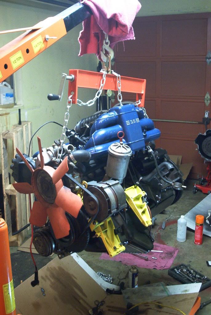

Noch einmal nachschaun, es muss etwas dran sein da, kleinen Spiegel benutzen. Ich kenn mich bei M30 nicht so aus, abder denke, dass die Riemen und die Riemenscheiben bei 90 und 115 evtl. unterschiedlich sind.
Externer Link (&Ooml;ffnet in neuem Fenster, der Forumsbetreiber distanziert sich vom Inhalt extern verlinkter Seiten.) http://i68.photobucket.com/albums/i2...7/IM002426.jpg
Auf dem Link zu bmwfans siehst Du die Zeichnung der Lima, oben ist ein eckiges Merkmal links neben dem Luefterkanal, das ist das Typenschild.

Noch einmal nachschaun, es muss etwas dran sein da, kleinen Spiegel benutzen. [...] Auf dem Link zu bmwfans siehst Du die Zeichnung der Lima, oben ist ein eckiges Merkmal links neben dem Luefterkanal, das ist das Typenschild.
Ja, auf die Idee mit dem Spiegel hätte ich eigentlich auch selbst kommen können ...
Das Typenschild saß bei unserer Lima nicht links neben dem Lüfterkanal, sondern seitlich in Richtung Radkasten, absolut besch...en einzusehen. Naja, Adlerauge Andi hat dann doch erkennen können, dass es eine 90er ist und (sicherheitshalber) sogar die Bosch-Teilenummer spiegelverkehrt fehlerfrei abgelesen und notiert.
