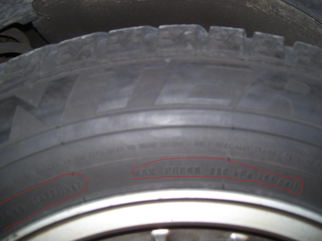

Lesen was da auf der Reifenflanke der zu berechnenden Achse steht:
Max Press: 350 at (3,5 BAR)
Max Load: 670kg
Das steht so auf deinen Reifen drauf?

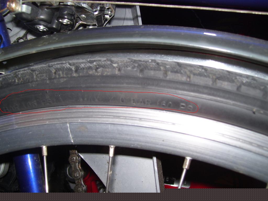

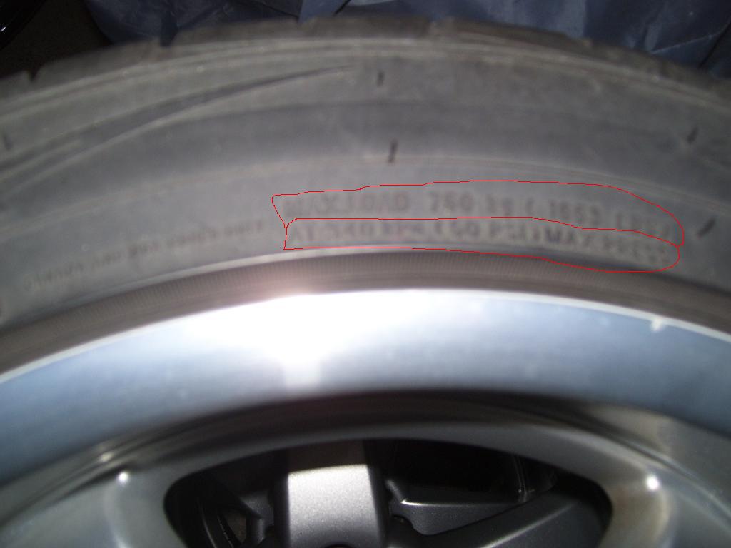

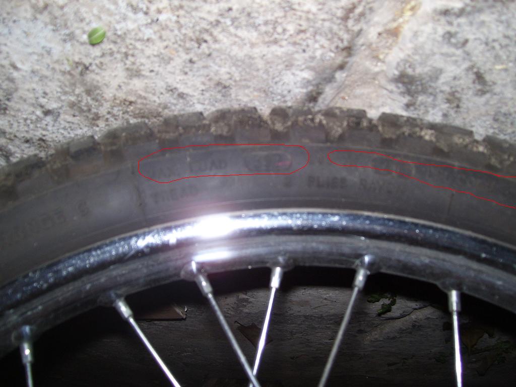

Ja , und auch auf Deinen!
MAX LOAD in KG und in LBS
MAX PRESS in AT oder kPa und in PSI
damit es jeder versteht...
Hatte noch keinen Reifen in Händen wo diese Angabe nicht drauf war.
Allerdings steht auf Low Speed Reifen ( Fahrrad, Schubkarren... ) keine Tragfähigkeit sonder mindest und maximal Druck.
