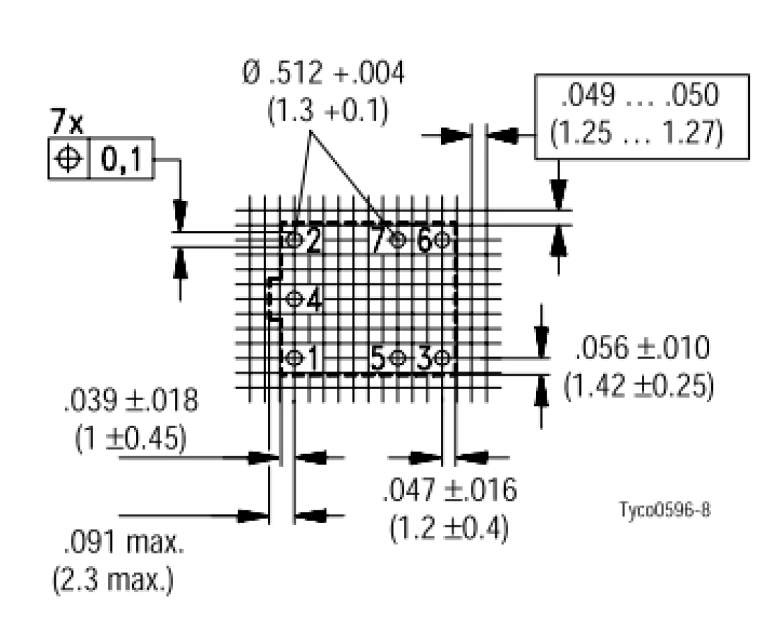

Hmm, vielleicht könnte Externer Link (&Ooml;ffnet in neuem Fenster, der Forumsbetreiber distanziert sich vom Inhalt extern verlinkter Seiten.) dieses passen, ganz schlau werde ich aus der Bemaßung nicht und das Foto passt nicht zum Schaltbild.
Externer Link (&Ooml;ffnet in neuem Fenster, der Forumsbetreiber distanziert sich vom Inhalt extern verlinkter Seiten.) Hier geht's zum Datenblatt ...

klick mal unten auf das kleine Pic, dort ist das Rastermaß für die Bohrlöcher. Das Raster ist 1,25 mm.
habe für dich gedrückt
Externer Link (&Ooml;ffnet in neuem Fenster, der Forumsbetreiber distanziert sich vom Inhalt extern verlinkter Seiten.) http://www.luedeke-elektronic.de/ima...ges/5681_3.jpg
Du könntest schon unten brücken, aber schau dir mal die Ströme des Kontaktes an.
Externer Link (&Ooml;ffnet in neuem Fenster, der Forumsbetreiber distanziert sich vom Inhalt extern verlinkter Seiten.) V23072-A1061-A303 datasheet(4/6 Pages) MACOM | PCB relays Single relays Mini power relay K (open and sealed)
