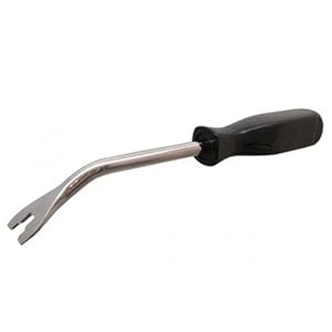

Externer Link (&Ooml;ffnet in neuem Fenster, der Forumsbetreiber distanziert sich vom Inhalt extern verlinkter Seiten.) http://ecx.images-amazon.com/images/...500_AA300_.jpg
damit gehts wohl am schonendsten
bei mir gings auch einfach durch ziehen, ohne, dass ein einziges kaputt ging.
oder mit dem holzkeil drunterfahren, irgendwie schonend hebeln
