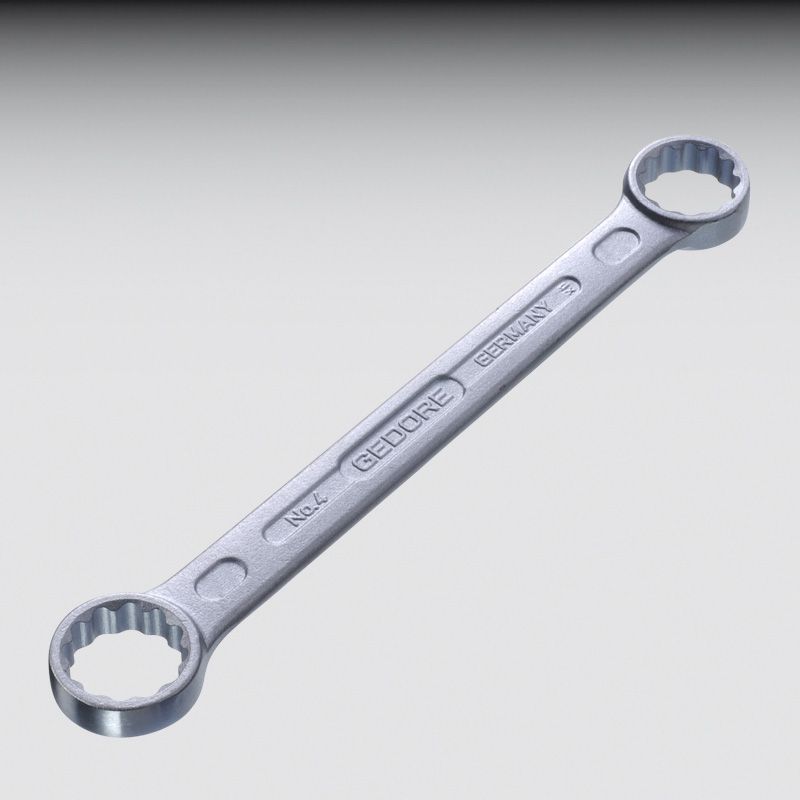

Der Hinweis auf den geraden Ringschlüssel ist das richtige.
Ich habe verzweifelt überlegt, wie ich an die Schraube rankomme.
Werd mir mal einen passenden Schlüssel organisieren und dann versuchen.

Also der 19er gerade Ringschlüssel ist das passende Werkzeug.
Ich habe heute meinen Kardan damit und viel Geduld auseinander bekommen.
Nun muss ich nur warten, bis das neue Lager kommt und dann kann ich alles wieder zusammenbauen.
Markiereungen habe ich keine gefunden, daher habe ich mir einen Strich für die richtige Position gemacht.
