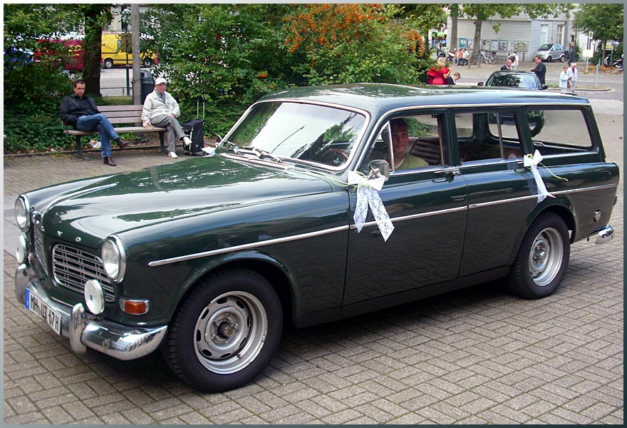

Da mein eigentliches Auto ein Externer Link (&Ooml;ffnet in neuem Fenster, der Forumsbetreiber distanziert sich vom Inhalt extern verlinkter Seiten.) alter Volvo ist mit 4 Zylindern und 2 Liter Hubraum ohne Schnick und Schnack ... der gesamte Schaltplan, 1 Seite in Worten "EINE" Seite hat ... kenne ich mich mit so "Viel" im Motorraum nicht wirklich aus ... Wo bitte ist diese Teil welches du meinst ...?
Danke für den Lageplan ...
PS. Die Klimaautomatik von dem 7er ist größer als der Motor meines Volvos ...
