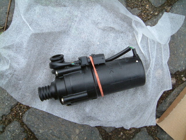

Da ja die Zusatzwasserpumpe eines der typischen Verschleißteile beim E34 ist, habe ich mir mal das Teil (92,-€) neu gekauft, und mich an den Wechsel gemacht.
Externer Link (&Ooml;ffnet in neuem Fenster, der Forumsbetreiber distanziert sich vom Inhalt extern verlinkter Seiten.) http://www.uhrenrevision.de/Auto/Zwapu/DSCF0006.JPG

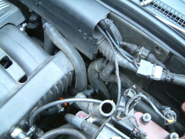

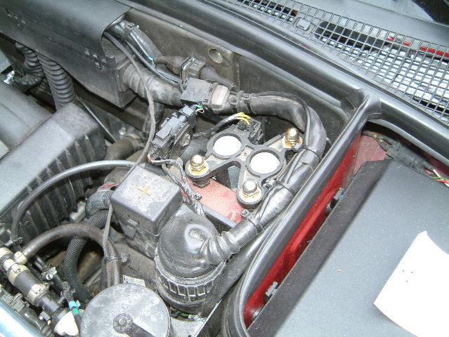

Vor der Zerlegung sollte es so aussehen:
Externer Link (&Ooml;ffnet in neuem Fenster, der Forumsbetreiber distanziert sich vom Inhalt extern verlinkter Seiten.) http://www.uhrenrevision.de/Auto/Zwapu/DSCF0001.JPG

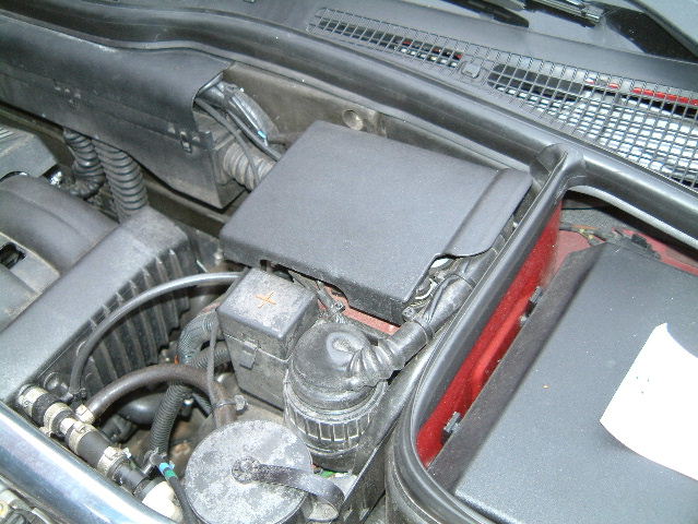

Danach hebelt man den Deckel der Heizungsventiele ab (soweit verbaut!)
Externer Link (&Ooml;ffnet in neuem Fenster, der Forumsbetreiber distanziert sich vom Inhalt extern verlinkter Seiten.) http://www.uhrenrevision.de/Auto/Zwapu/DSCF0010.JPG

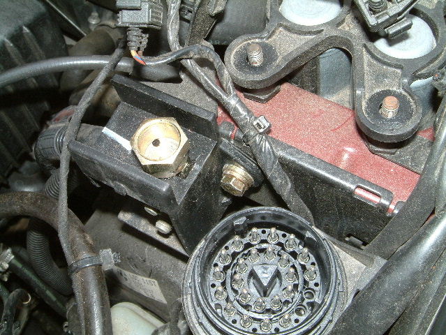

, entfernt die Abdeckung im unteren Teil des Plus-Poles nach unten, die obere sowieso und löst die Muttern der Heizungsventiele. Die beiden Elektro-Stecker trennen und den oberen aus der Halterung nehmen. Dann noch der Stecker des Motorkabelbaumes weg, und man kann mit dem Ringschlüssel die 10er Mutter des Pluspoles lösen. Diesen schiebt man beiseite damit man mehr Platz hat, es hängt nähmlich sonst der eine Halter des Steckers im Weg.
Externer Link (&Ooml;ffnet in neuem Fenster, der Forumsbetreiber distanziert sich vom Inhalt extern verlinkter Seiten.) http://www.uhrenrevision.de/Auto/Zwapu/DSCF0003.JPG

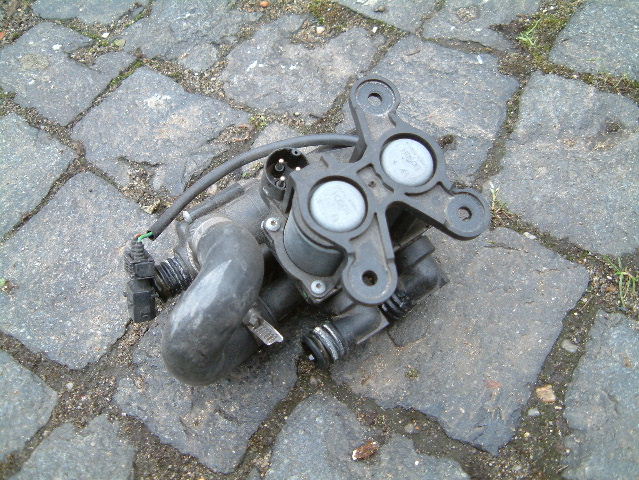

Das war schon alles. Man hat die Einheit drausen, löst die eine Schlauchschelle von der Pumpe, schraubt diese lose mit dem Torx, die neue rein und Vorsicht mit den Kabeln, festschrauben und Einbau in umgedrehter Reihenfolge.

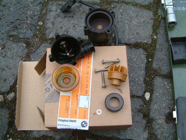

Mein km-Stand beim Tausch war 83000. Die Pumpe schnurrte ganz munter vor sich hin, ich habe nur auf Verdacht getauscht. Die alte Pumpe habe ich dann zerlegt, geht ganz einfach. War natürlich kaputt. Die Pumpe besteht einmal aus einem Motor mit Magneten und zum anderen aus einem Aufsatz mit Magneten und Flügelrad. Das Flügelrad ist aus dem gleichen hellen Plastik wie diese mistige Wapu des M50 die schon so einige Motoren auf dem Gewissen hat. Das Flügelrad war bei mir längs gerissen und hatte sich vom Magneten gelöst. Somit lief zwar der Motor der Pumpe aber das Flügelrad stand. Es ist also eine Alterungserscheinung.
Externer Link (&Ooml;ffnet in neuem Fenster, der Forumsbetreiber distanziert sich vom Inhalt extern verlinkter Seiten.) http://www.uhrenrevision.de/Auto/Zwapu/DSCF0007.JPG
