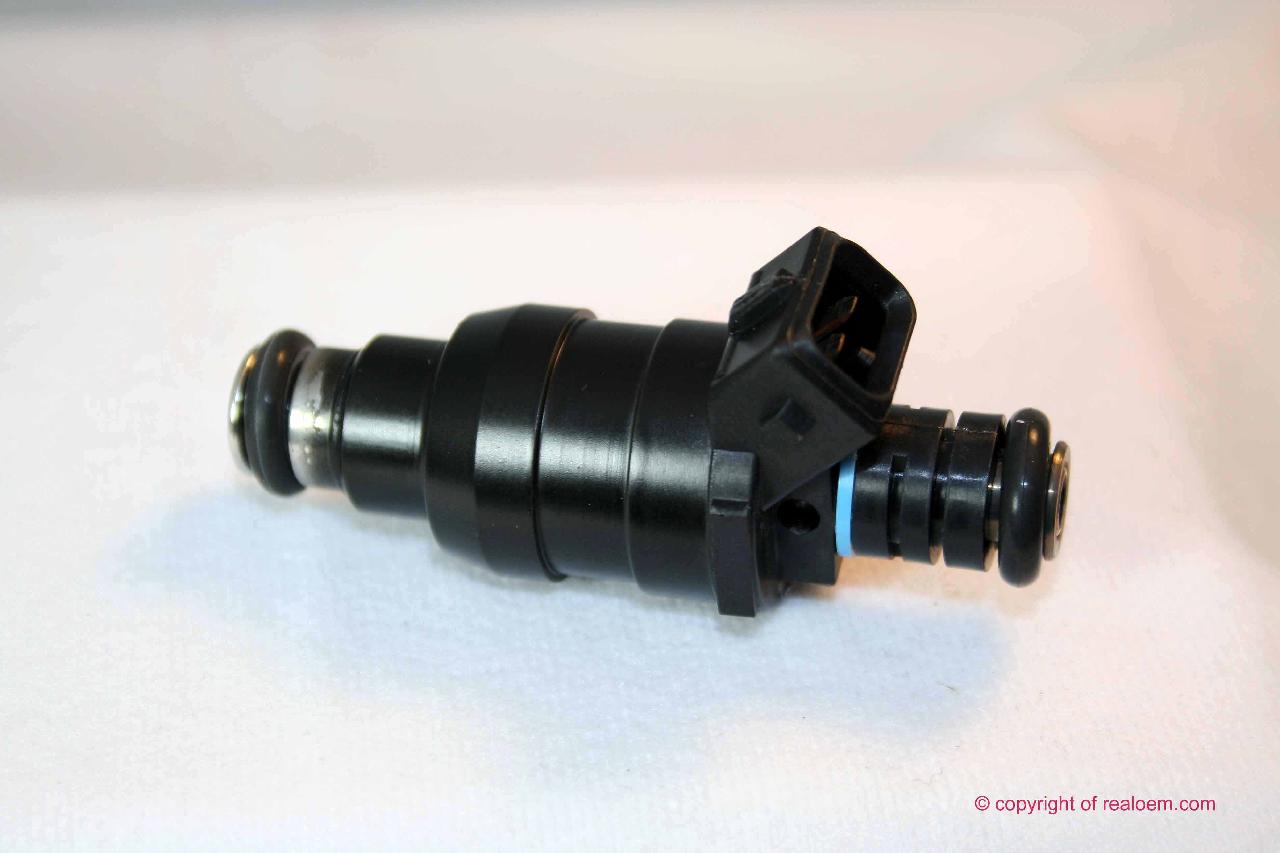

Ich habs jetzt, die braunen Ringe unten an den Einspritzdüsen vor den O-Ringen sind die Distanzscheiben oder Pintle Cap genannt.
Wer kennt die und gibt es die einzeln bei BMW oder wo.
Wer seine Düsen schon mal abgedichtet hat muss das ja eigentlich kennen.

Es sind doch 2 O-Ringe aufgeführt im etk. Wenn deine nicht dabei sind hast du entweder falsche Einspritzdüsen oder was weis ich . Mach doch mal ein Foto von den Dingern und deren Einbauort.

Hab ein Bild gefunden
OK, so ein Ventil mit so einer Scheibe für den O-Ring hatte ich noch nicht in den Händen, war bis jetzt immer alles komplett aus Metall.

Da gestern am M73 gemacht. Wie auf dem bild oben. Erst die Kappe dann der O-Ring und dann die Distanzscheibe aus Plastik. Oben am Ventil sitzt nur ein O-Ring.

Hallo Olitschka, ich danke dir für dieses Foto und für deine Mühe. Du hast meine Ehre wieder hergestellt, hab ich vielleicht doch nicht keine Ahnung.

Die für M73 von Lucas haben das nicht.
Stimmt ja , die Bosch haben eine Scheibe hinter dem O-Ring.

auf deinem ersten Bild bei der linken Düse steht es ja geschrieben, damit der O-Ring nicht in den Zylinderkopf fällt, Beim M62 im 735 Bj.2000 ist das so. Danke
Und 740 Flo hat es ebenfalls so, Danke, Danke
