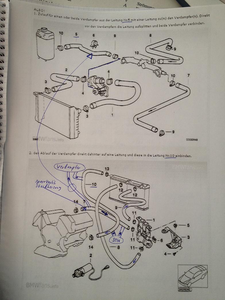

Zitat von Black Dragon Beitrag anzeigen
Die Abzweigung Richtung Verdampfer muss an der Zuleitung (Schlauch 7.) der Heizventile erfolgen. Dann ist sie Ventil-unabhängig. Rücklauf vom Verdampfer kommt an die Rücklaufleitung der Heizung (Schlauch 10.). Dann solltest du Ruhe haben...
Externer Link (&Ooml;ffnet in neuem Fenster, der Forumsbetreiber distanziert sich vom Inhalt extern verlinkter Seiten.) http://static.bmwfans.info/images/epc/MjYzNjBfcA==.png
Hallo Leute,
bin durch eure Beiträge etwas verunsichert, da hier Meinungsunterschiede vorhanden sind. Wie wird der Verdampfer am besten angeschlossen?
Der Anschlussprinzip müsste ja folgender sein;
1.Verdampfervorlauf an der Stelle abzweigen, wo
- Kühlerkreislaufflüssigkeitstemperatur sehr hoch ist
- Kühlerkreislaufflüssigkeit den höchsten Durchfluß hat
- Flüssigkeitsdurchfluß nie unterbrochen/begrenzt wird
2. Verdampferrücklaufan der Stelle abzweigen, wo
Wo sind nun diese beide Stellen und warum sind sie das (Begründung)
Schöne Grüße

Der Thread hat mir geholfen meinem Problem auf die Schliche zu kommen.
Hier hab ich eine kleine Zeichnung zur Veranschaulichung.
Wenn der Verdampfer so angeschlossen ist, heizt man mit
der Standheizung mehr den Verdampfer als den Innenraum, und
erklärt die mangelnde Heizleistung im STH Betrieb.
Zudem sind bei mir alle Kaltstartprobleme (Ruckler, zu frühes Umschalten,
dann wieder kaltes Wasser im Verdampfer etc.) weg.
Abhilfe verschafft die Einbindung in die Leitung 5.
Veileicht hilft es ja noch den einen oder anderen!
Gruß. Christoph.
