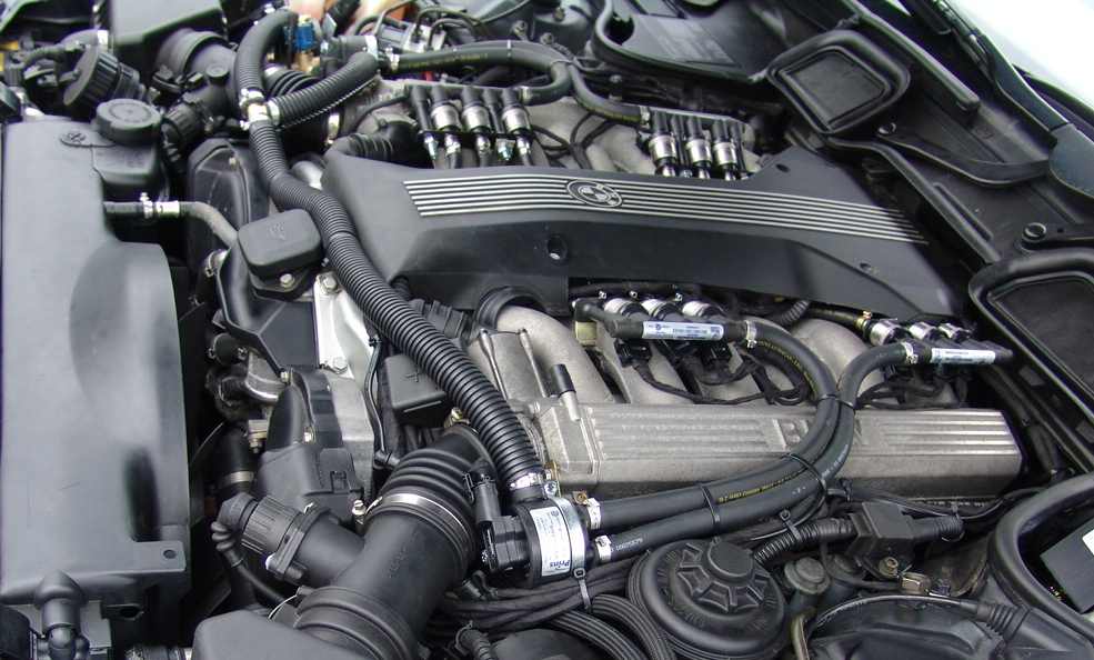

Hallo zusammen,
es ist in der Tat ein einziger Verdampfer.
Hier erstmal ein Bild:
Man kann genau sehen, wie die Leitung vom Verdampfer erst zum Verteiler für die rechte Seite und dann weiter zum Verteiler für die linke Seite führt.
Es ist kaum Platz für einen zweiten Verdampfer, weil der so groß ist.
Ich habe vor dem Umbau schon einmal Platz geschaffen, indem ich die Diagnose-Buchse nach vorn neben den Luftfilter verlegt habe. So war hinter dem Luftfilter überhaupt erst Platz für den einen Verdampfer.
Ein Steuergerät ist unter dem linken Luftfilter (von unten zu erreichen.), das zweite unter dem linken Microfilter.
Ich kann aber gern noch andere Detailaufnahmen machen.
