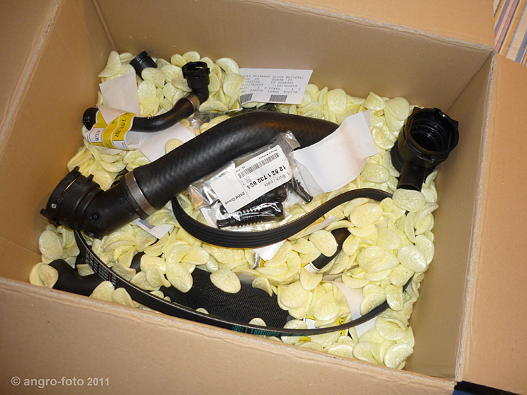

Vorgestern habe ich ein Packet der Firma Cuntz aus Speyer bekommen.
Es geht nun weiter. Leider habe ich festgestellt, dass die ET-Preise bei
BMW ganz erheblich angezogen haben. Die Aussage, dass die ET von
BMW im Vergleich zu zahlreichen Mitbewerbern wirklich günstig sind,
kann vermutlich nicht länger so stehen bleiben.
So kostet eine Einzelleiterabdichtung 12521748973 anstelle von 0,06 €
(alter ETK-Preis) gleich einmal 0,21 € (Mindestabgeabemenge: 10 EA).
So ähnlich sieht das bei anderen Teilen leider auch aus.
Leider musste ich auch feststellen, dass die ansonsten wirklich gute
Beratung bei Cuntz, die man früher erfahren konnte, auch nachgelassen
hat. Früher konnte man nachfragen, ob man evtl. etwas vergessen haben
könnte (z.B. o.a. Einzelleiterabdichtung) oder ob es noch einen Tipp gibt,
was man gleich noch mit machen sollte. Das scheint leider nicht mehr
möglich zu sein.

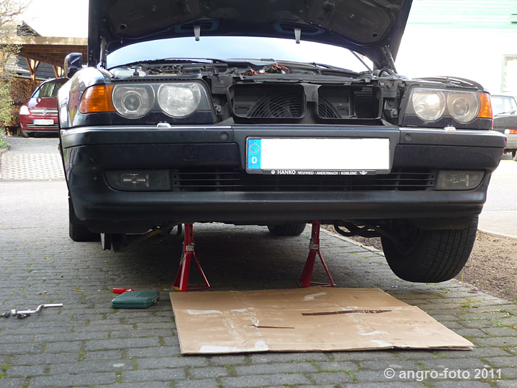

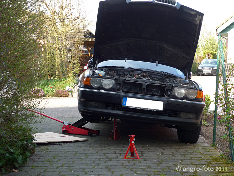

Gestern wurde dann der Wagen auf die Hinterläufe gestellt. Platz
zum schrauben ist halt in jeder Garageneinfahrt...
Zuerst sollte der Wagen an der VA aufgebockt werden, damit ich
einigermaßen vernünftig unter der Wagen komme. Das war nicht
ganz so einfach, wurde aber gelöst...
Nachdem ich den Dicken auf der anderen Seite auch hoch gehoben
hatte, kam da auch ein Stützbock drunter. Dann Bodenverkleidung
ab und das Kühlmittel abgelassen.
Die untere Spannrolle (neu) und der erste neue Kühlmittelschlauch
sind installiert. Gleich kommt die WAPU raus und die Dichtflächen
werden gesäubert und ggf. die neue WAPU noch installiert.
Viel mehr kann ich leider nicht machen, da ich bei der Bestellung
bei Cuntz die Einzelleiterabdichtungen für den Stecker vergessen
hatte. Dann habe ich gestern versucht passende rote und weise
Litze zu besorgen. Das ging leider auch in die Hose. So habe ich
die erst auch noch bestellen müssen. Die Unterdruckschläuche
sind auch spröde und z.T. eingerissen gewesen. Die kommen
also auch neu und müssen auch erst noch bestellt werden. So
kommt eins zum anderen und ich denke, dass ich noch ein paar
Tage mit dem Dicken beschäftigt sein werde. Vielleicht mache
ich gleich auch noch ein wenig VA. Die rumpelt rechts nämlich
auch schon ganz ordentlich und ein paar Lemförder Achsteile
habe ich hier im Zugriff noch rumliegen.
Als Litze werde ich die ÖLFLEX HEAT 205 SC 1x0,5 verwenden.
Die werde ich zusätzlich mit einer 5A-Sicherung (Plus-Leitung)
absichern. Die ÖLFLEX HEAT ist für Temperaturen von -100 °C
bis +205°C zugelassen und sehr alterungsbeständig.

Alt 03.04.2011, 12:23   #89
peterpaul
Hallo Andreas!
Toll, wie Du uns an der Reparatur teilnehmen lässt!
Hast Du den Wagen mit 2 Bremskeilen hinter den Hinterrädern gesichert? Auf den Fotos ist kein passender Schatten zu erkennen.
Beim E65 wäre das UNBEDINGT notwendig, denn wenn Du z.B. die Batterie abklemmst - dann funktioniert die elektrische Park/Feststellbremse nicht mehr!
Das ist beim E38 noch nicht so - aber zur Sicherheit sind Bremskeile immer zu empfehlen... an beiden Hinterrädern.
Gebranntes Kind scheut das Feuer!
Wo bekommst Du diese Ölflex-Kabel her?
mfg
peter

Hallo Peter, @all,
ich habe hinter jedem HR einen Verbundstein liegen und dann noch
die FSB fest. Da sollte nichts passieren. Es kommen ja auch keine
Längs- oder Querkräfte auf die Böcke. Ich bin ganz optimistisch...

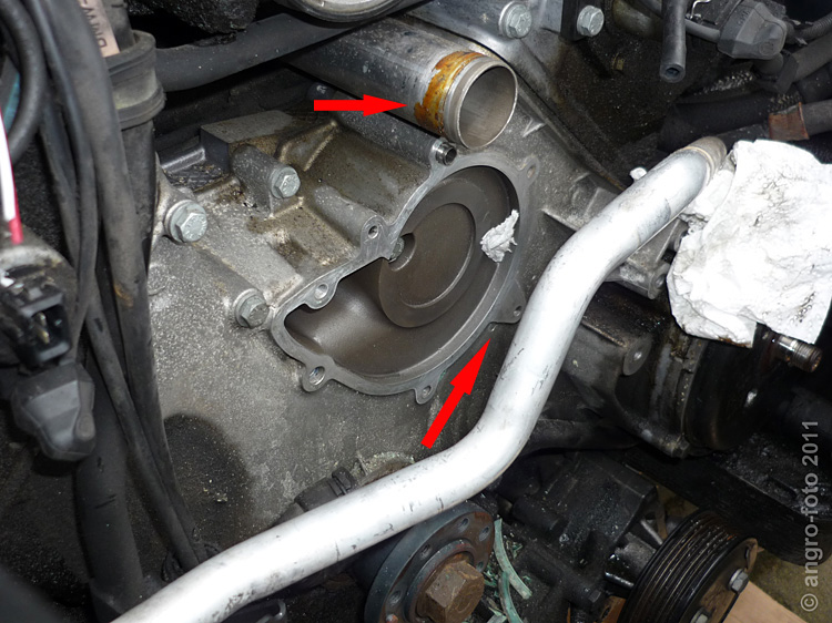

Bzgl. der OeLFLEX-HEAT-205-SC: => Externer Link (&Ooml;ffnet in neuem Fenster, der Forumsbetreiber distanziert sich vom Inhalt extern verlinkter Seiten.) schau mal hier...
Gestern in Bonn hatten die diese Litze nicht vorrätig. So musste sie
bestellt werden. Dafür ist eben das kleinere der beiden Rohre mit
heraus gekommen. Die waren mit einem Dichtmittel im Dichtsitz
der O-Ring-Dichtungen an der WAPU eingeklebt. Ich bin begeistert.
LG,
Andreas...
P.S.: Hier ein Aufnahme. Der WAPU-Sitz ist sauber. Jetzt warte ich
noch auf die letzten paar ET. Im Bild kann man die Stelle sehen, wo
die Schraube Kontakt mit dem Motorblock hat (unterer Pfeil), mit der
ich die WAPU gelöst habe. Man sieht auch Reste der braunen Dicht-
masse, die dafür gesorgt haben, dass beide Rohre fest in der WAPU
verklebt waren...
