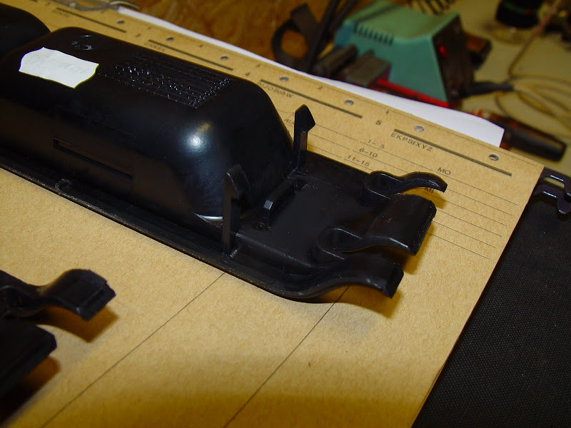

Hat man die Mittelarmlehne draußen müssen die Schalen vorsichtig ausgeclipst werden. Oft brechen dabei jedoch die Haken ab. die Schalen sollen nach hinten geschoben und vorne aus gehoben werden.
diese Haken der Schale brechen gerne mal ab:

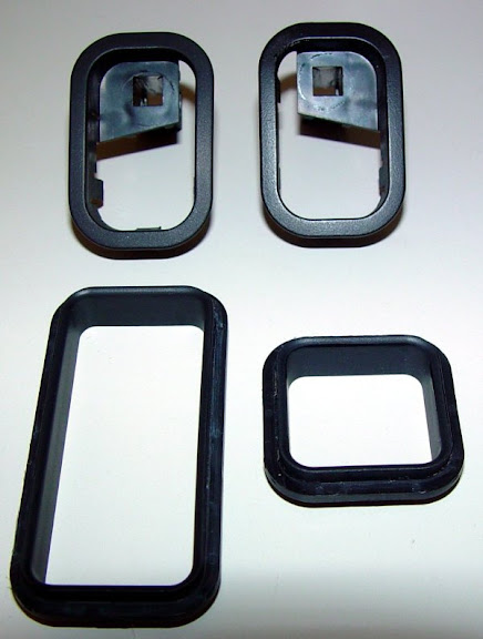

Vorne links und rechts sieht man nun von innen die Haken der Drucktaster-Umrandung. Diese vorsichtig entriegeln und die Umrandung aushebeln.
die ausgebaute Umrandung:

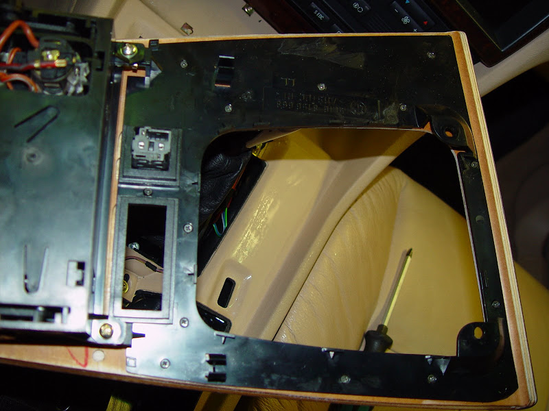

Die Mittelkonsole (Holzboden) umdrehen und die schwarze Abdeckung mit den vielen kleinen Schrauben lösen und abnehmen:

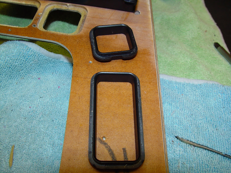

Die Schalterumrandungen sind nur mit Heißkleber eingesetzt und können einfach und vorsichtig ausgehebelt werden:

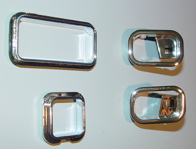

Das war es schon fast, hier die Teile im Überblick:
Nun die Teile zu einem "verspiegelungs-Lackierer" bringen.

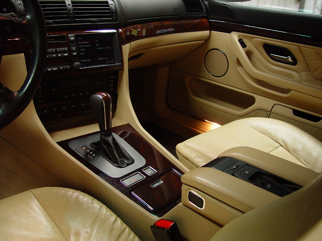

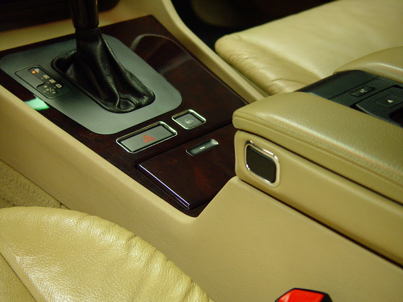

...diese wieder einbauen. Die Umrandung im Holzboden habe ich mit Heißkleber wieder eingesetzt. Man sollte drauf achten das sie bündig mit der Holzöberfläche abschließen. Dazu habe ich einen Holzklotz als Begrenzung genommen. Auch ist die Einbaulage der kleinen Umrandung wichtig wegen der "Nase" im Holz!
So sieht es dann aus:
Viel Spaß beim nach machen
