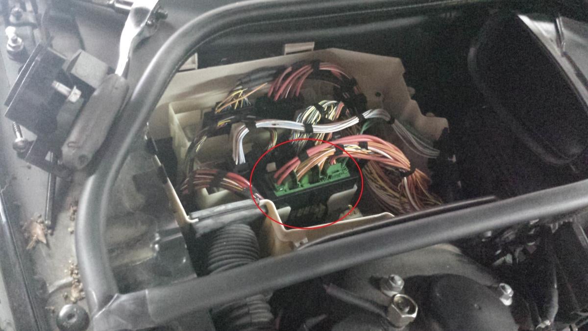

Schau hier, Beifahrerseite unter dem Pollenfilterkasten:
Gruß Achim
