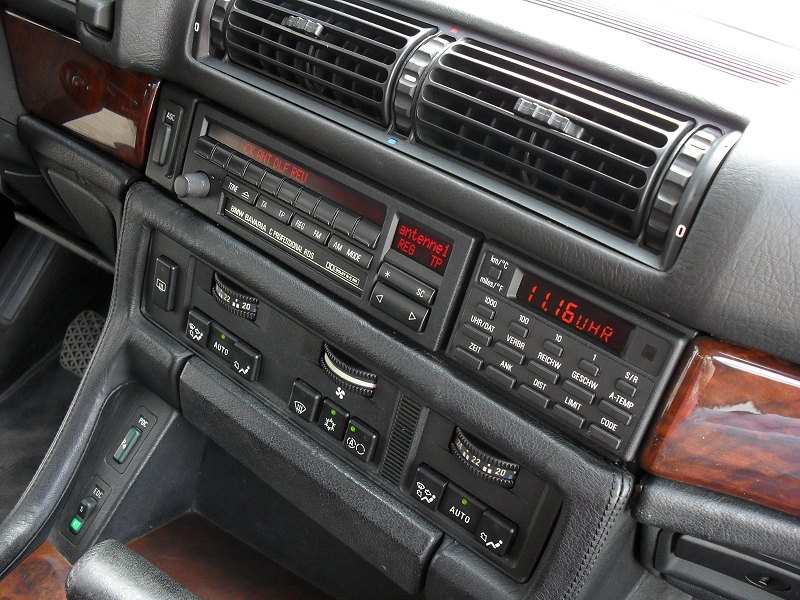

Kann es nicht sogar sein, dass es PDC beim e32 immer nur mit Facelift Konsole gab? Ich bin bisher jedenfalls davon ausgegangen, dass es PDC erst nach Umstellung auf die FL Konsole zu bestellen gab.
In der VFL Konsole wurden meines Wissens nur der ASC und der EDC Schalter eingebaut.
Kann mich aber auch irren.

Ne gab es auch beim VFL in der Konsole, siehe meine Bilder!
Aber stimmt - wenn beledert, dann wirklich nur dort offen, wo auch Schalter eingesetzt wurden. Keine Blindstopfen.
Habe gerade mal bei meinem 88er mit ASC und erweitertem Bufallo-Leder geschaut.

Ich mag vielleicht auch einfach nur blind sein, aber ich erkenne auf keinem deiner Fotos eine VFL Konsole mit einem PDC Schalter.
Welches Bild meinst du denn?

Die belederte hat auch 2 Löcher mit entsprechender Blindkappe. Über die Blindkappe wurde dann das Leder drüber gezogen.
Mit etwas handwerklichen Geschick kann man das zweite Loch öffnen.

Das sind ja nun alles die unbelederten
Mein E32 Wissen ist ja leider etwas beschränkt, aber bei welchen E32 konnte man das erweiterte/Voll/Komplettleder bestellen und gab es diese Modelle auch ohne ASC?

Ja das mit dem Ausschneiden der zweiten Öffnung ist eine denkbare Option, sofern eine entsprechende Blende vorliegt.
Bei allen e32 konnte man eine Vollederausstattung ordern, ausser beim 730i/6Zyl.
Da war bei der Buffalo-Ausstattung alles unterhalb der Holzdekorleisten beledert inkl. B-Säulen unten.
Ja, die Park-Distance-Control war ab 9/1990 verfügbar und somit im VFL erhältlich. Ist keine FL Sonderausstattung.

Natürlich konnte man die PDC und die EDC nicht miteinander kombinieren. Auch nicht wenn man keine ASC hatte. Dies war nur via SA940 Sonderwunsch möglich. Die Preiliste schliesst die Kombi PDC und EDC aus. Hatte man ein Highline mit der PDC bestellt, so entfiel die EDC automatisch und der Preis sank von 19.000DM auf 17.500DM. ASC Ecke war immer beledert, sobald Vollleder bestellt wurde.
Ich kenne allerdings 6 Fahrzeuge die VFL sind ASC EDC und PDC haben. Allesamt Highline mit ASC Käseecke...
Es gab in den USA zuhauf 750i, die nichtmal ASC hatten, aber eben eine Volleder-Ausstattung und sonst allen Kram. PDC gab es in den US Modellen nicht.

Mein anderer Highline aus 01/1992 hatte auch ASC, PDC und EDC.
Richtig fein untergebracht war der ASC Schalter am Platz des Überblendreglers/Mikrofons aber nicht!
Dachte auch der Sonderwunsch Vermerk galt nur dem gesonderten Aufwand, den Schalter eben dort zu platzieren und nicht der Tatsache, dass es die PDC und EDC zusammen überhaupt gab...
