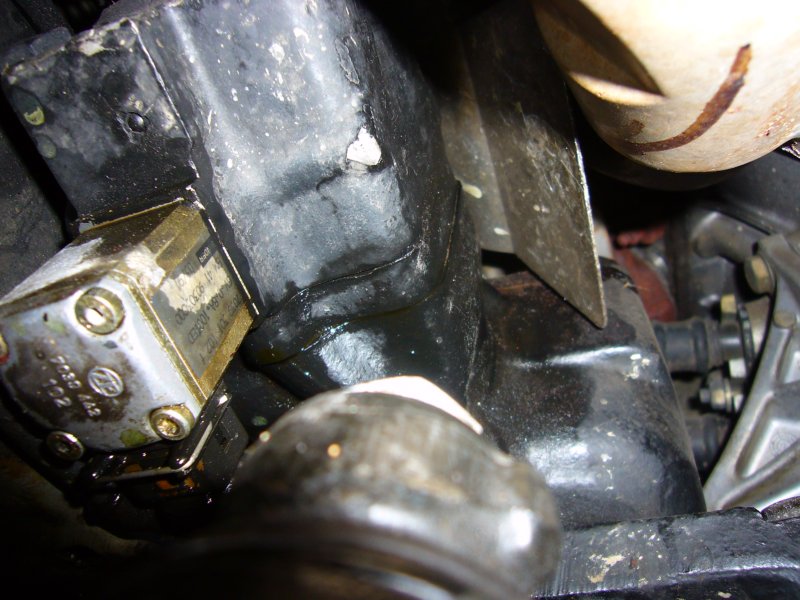

3 Stunden ist sehr kurz. Ist eine sehr unangenehme Arbeit, alles sehr eng da.
Johan sagt nicht zu Unrecht
Oder natuerlich machen lassen
Allein als DIYer wurde ich da 1 vollen Tag ansetzen, Vorraussetzung Grube/Hebebuehne vorhanden. Wir haben mit ein paar Mann dafuer mit ausgiebigen Kaffeepausen und anderen Arbeiten quasi 1 Tag gebraucht.
Motor haben wir nicht hochgedrueckt, mit sehr viel Frickelei und Drehen geht das Lenkgetriebe da unten raus und wieder rein.
Bei meinem muss es auch gemacht werden, neu Abdichten
Externer Link (&Ooml;ffnet in neuem Fenster, der Forumsbetreiber distanziert sich vom Inhalt extern verlinkter Seiten.) http://4.bp.blogspot.com/-LvvyEj-hXj...0/P1160639.jpg
Sind wahrscheinlich die kleinen O-Ringe, wo die Schrauben fuer den Block abgedichtet werden.
