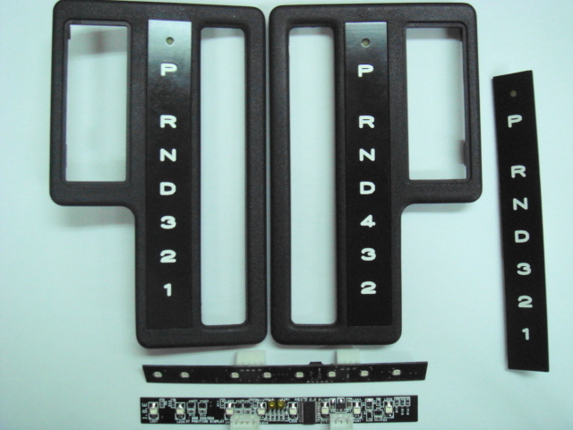

Das ist nur die Ganganzeige beleuchtet, dazu brauchst Du noch mehr, Lampenfassung, Gluehlampe 12V1,2W. Dann ist halt alles beleuchtet, immer.
Bei meiner Ausfuehrung ist alles beleuchtet in Verbindung mit Kombibeleuchtung, und der eingelegte Gang ist dann heller beleuchtet.
Ausserdem gibt es bei BMW diese Teile nicht mehr:
Blende Ganganzeige beleuchtet 5-Gang PRND432 AUSGELAUFEN
Blende Ganganzeige beleuchtet 4-Gang PRND321 AUSGELAUFEN
Die kaufen inzwischen auch schon Originalfans von mir, die die alte USA Ausfuehrung drin haben.

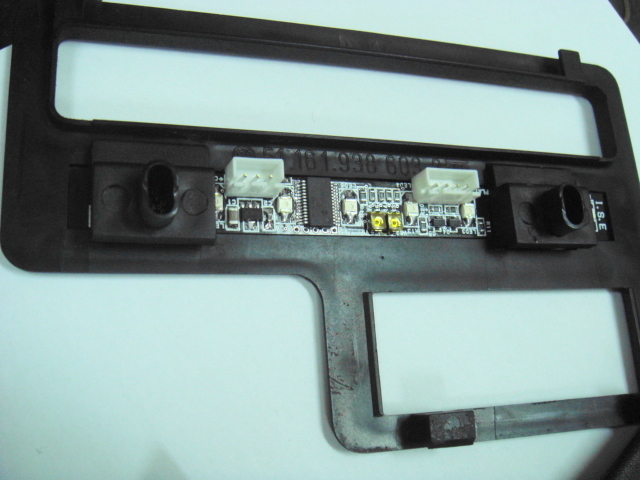

Meine ist eine elektronische Schaltung, siehe hier
Externer Link (&Ooml;ffnet in neuem Fenster, der Forumsbetreiber distanziert sich vom Inhalt extern verlinkter Seiten.) http://i55.tinypic.com/2uze05x.jpg
Externer Link (&Ooml;ffnet in neuem Fenster, der Forumsbetreiber distanziert sich vom Inhalt extern verlinkter Seiten.) e34.de - Forum | E34 Allgemein | 5HP18_A5S310Z_Ganganzeigenlicht ***ANLEITUNG***
Alt 31.10.2014, 02:53   #143
Hier noch mal Bilder wie das bei meiner aussieht
Der Rahmen gehoert nicht zum Lieferumfang, wird original vom Fahrzeug uebernommen.
