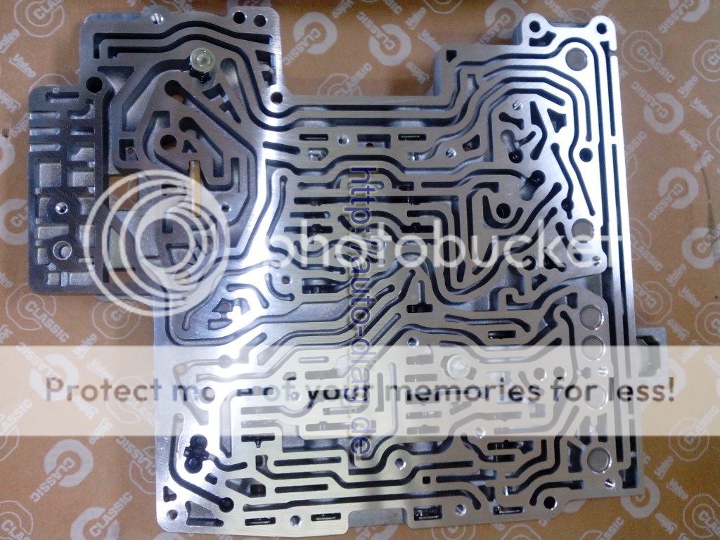

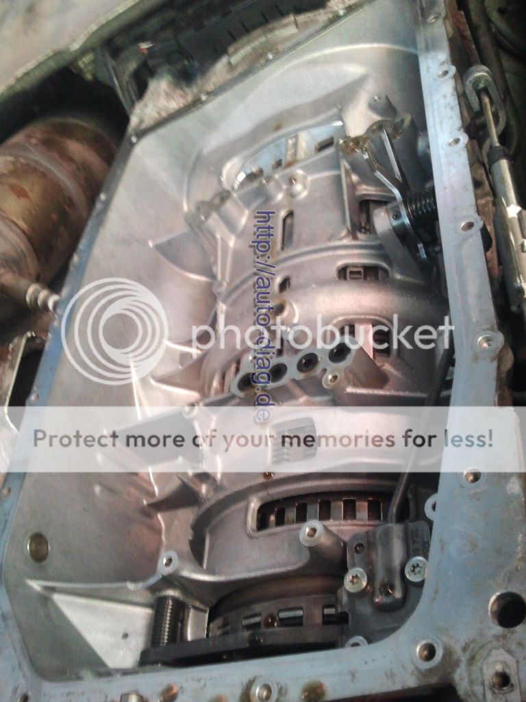

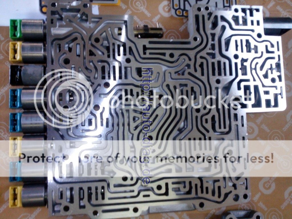

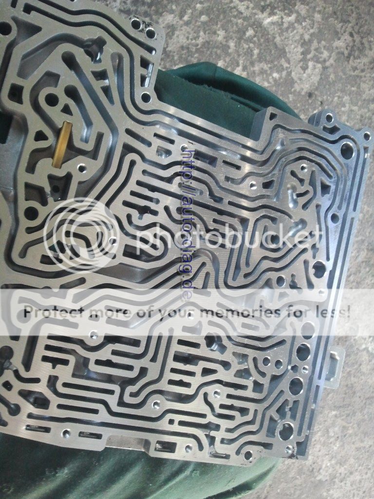

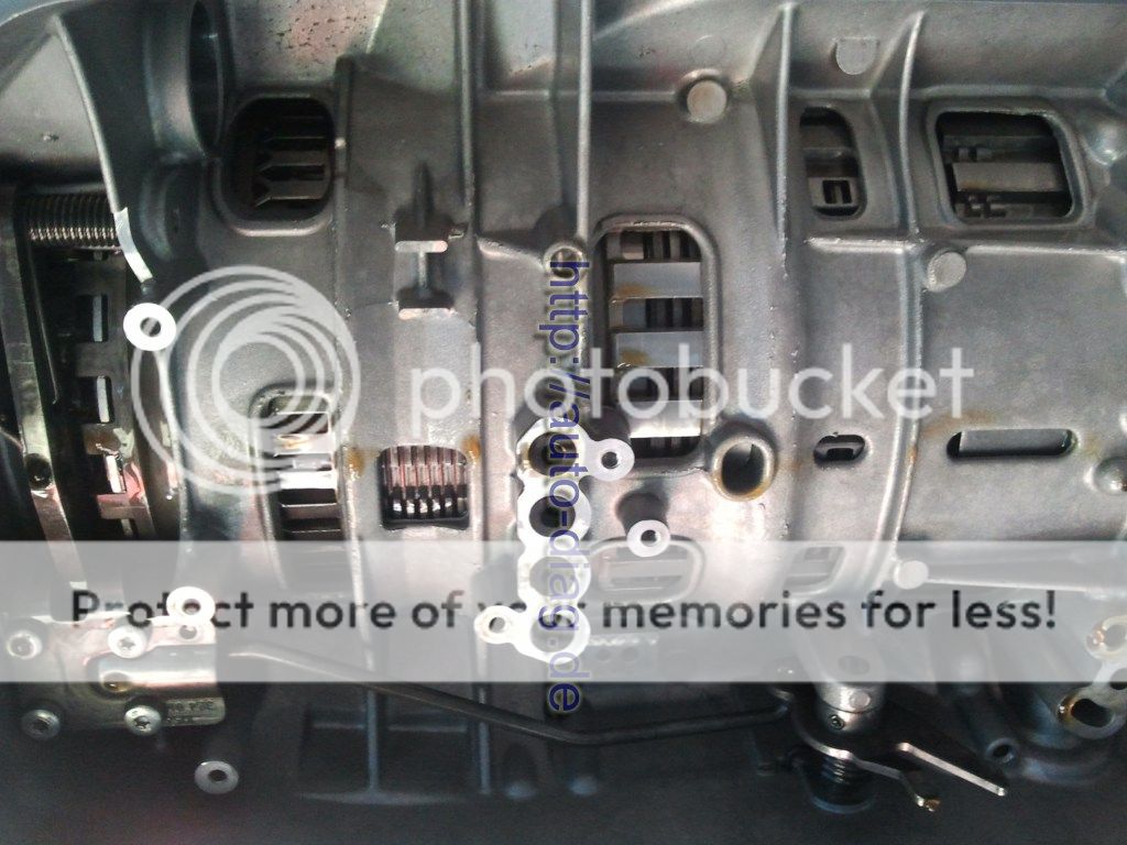

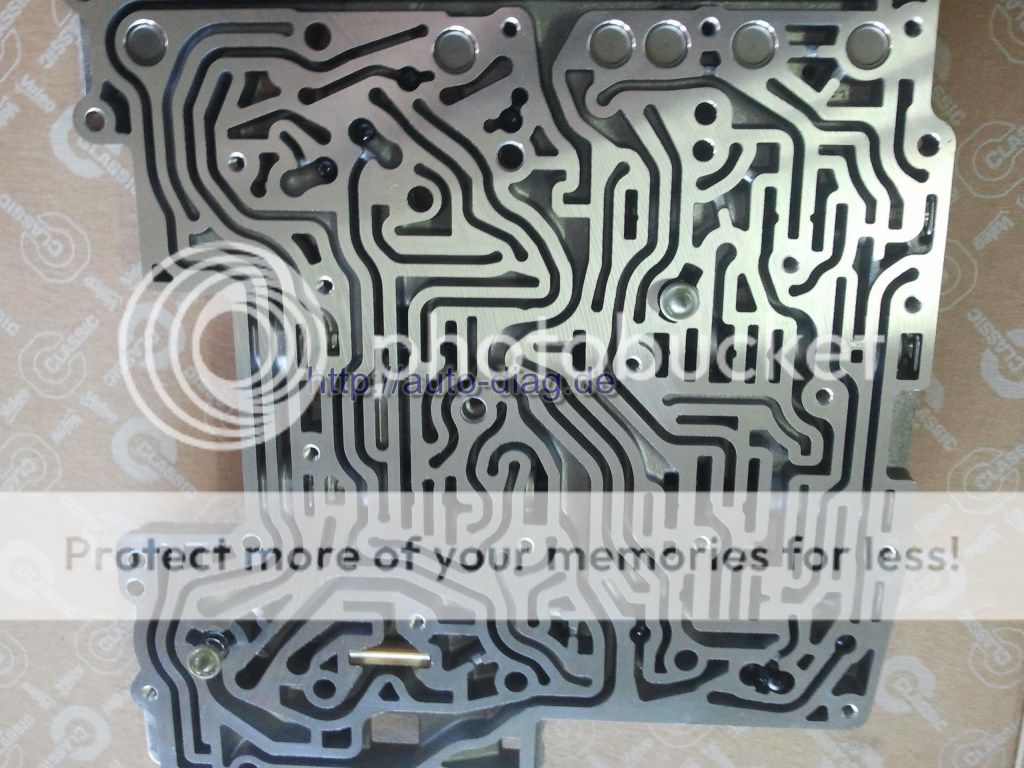

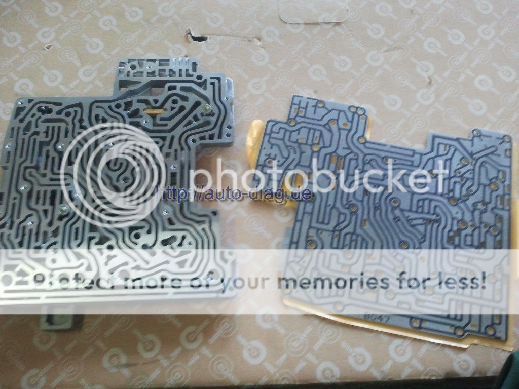

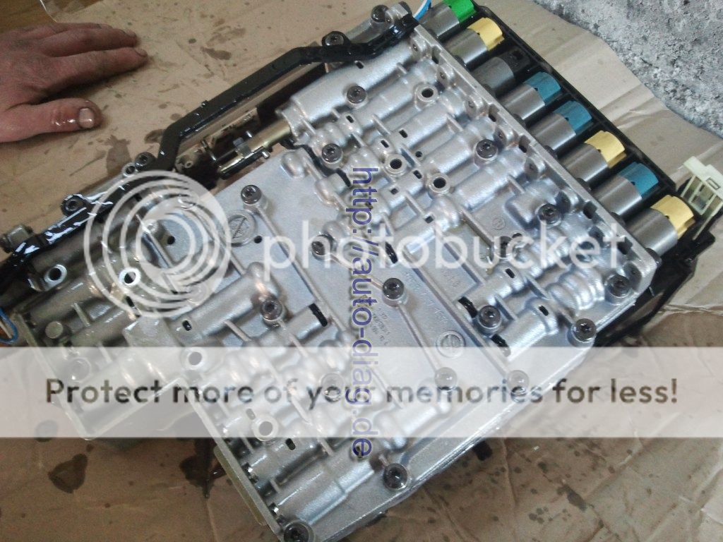

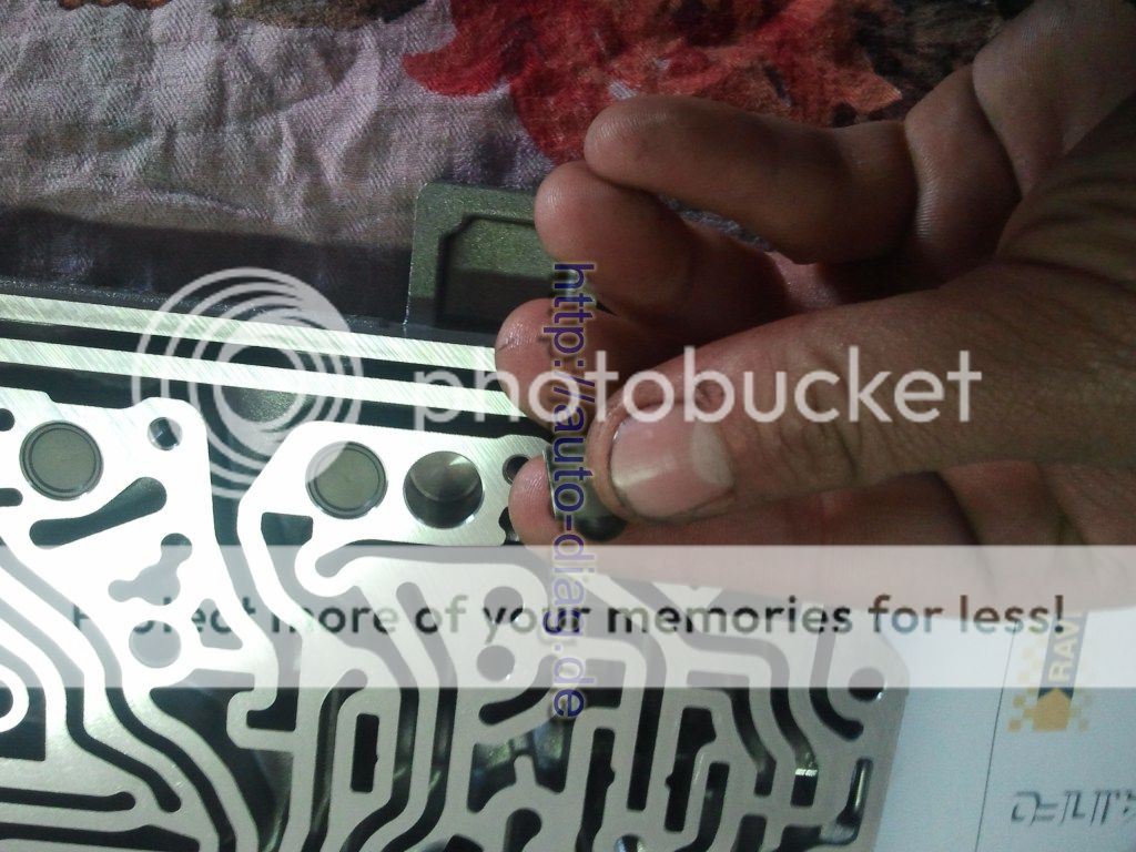

Ich habe es gestern selber gemacht, vor 2 Wochen wechselte ich den Konverter . Danach Adaptionen löschen und Adaptationsfahrt.
Einen Überholungsset habe ich von einen Forumsmitglied

Wow, hab das Getriebe noch nie so gesehen...Wahnsinn!
Danke für die Fotos!

So, ich habe es jetzt endlich mal geschafft einen Termin in Dortmund zu machen. Wenn ich ebenfalls an so ein Set gekommen wäre, wäre ich wahrscheinlich in verlegenheit gekommen und hätte meinen Service wohl selber gemacht..... aber so geht es auch . Ende des Monats werde ich berichten. Ich lassen das übrigens auch das Dichtblech und die Dämpfer mit tauschen. man sagte mir es wäre kein muss, aber ich möchte es so.....

Wenn Du Dir die Bilder vom Greg anschaust, dann siehst Du das Schaltzentrum, und wenn Du dieses öffnest, kommt ein Blech welches von beiden Seiten Kanäle abdichtet zum vorschein. Diese muss nach öffnen unbedingt getauscht werden. Und im Schaltkasten sind in den Kanälen Kugeln und so kleine Dämpferzylinder, die lasse ich auch austauschen, so wie es der greg auch gemacht hat.
