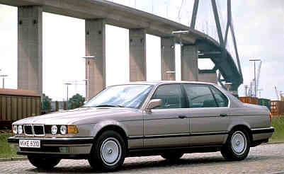

Auf diesen Bildern wirst Du die Original-Höhe erkennen können, weil die keine 15 jahre alten Autos testen, sondern Fabrik-Neue...
Interner Link) http://www.7er.com/modelle/e32/image...iL_e32_1-c.jpg

@Frank go
Da ich vorne neue Stossdämpfer drin habe sieht meiner jetzt ca so aus-Daher guck ich mich nach tieferen Federn für die VA um (normalerweise halte ich ja nicht soviel davon. Ich hab mir ja einen 7er und keinen 1er Golf gekauft).
Mich würde jetzt die Höhe einer Originalfeder des 730 R6 interessieren (in cm), um einen Vergleichswert zu haben.

DAS lese ich ja jetzt erst...
NEUE oder andere Stoßdämpfer erzeugen KEINE Höher oder Tieferlegung !!!
Ausnahme: Gasdruck-Dämpfer drücken den Wagen um 1-5mm höher, als Dämpfer ohne Gasdruck.
Diese ist aber nur im Stand so. Im Fahrbetrieb sind die gleich hoch...
Auch kann das Hochdrücken im Fast-2-Tonnen-7er nicht so gewaltig ausfallen.
Ich denke, dass Deine Federn (wenn diese nicht getauscht wurden) sich wieder setzten müssen.
Dies kann bis zu 3 Wochen dauern. Dann ist er wieder so hoch/tief wie vor der Reparatur.
