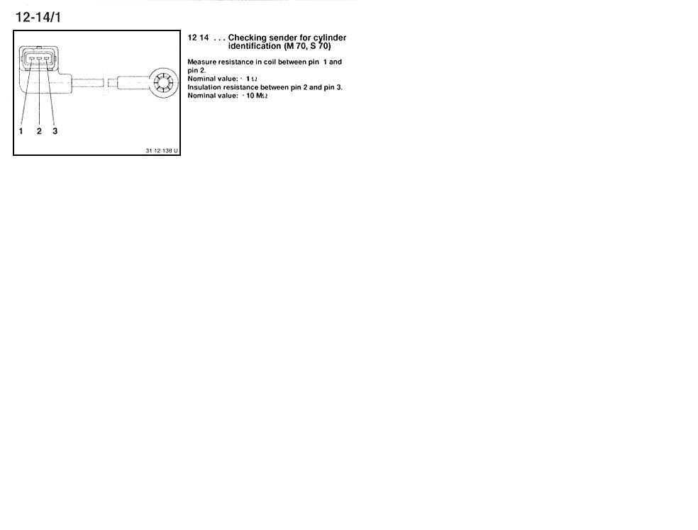

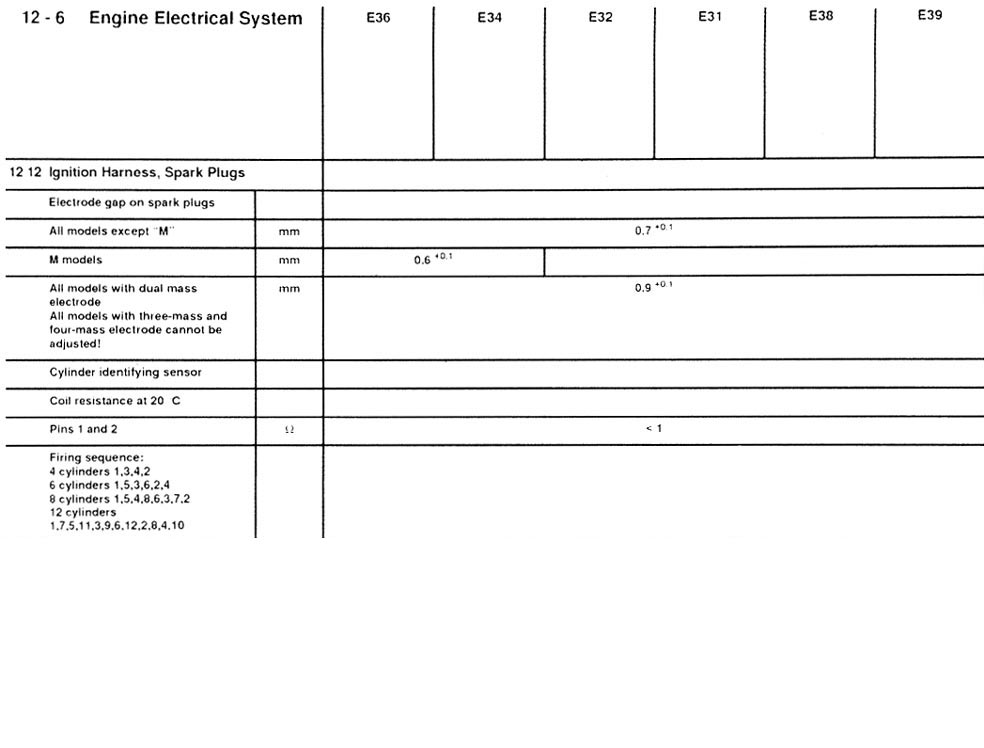

Ohmischen Widerstand haste ja schon überprüft, hier noch mal aus der E31 Werkstattanleitung Testen M70, S 70 Donut bei 20 Grad C: zwischen Pin 1 + 2 Nennwert < 1 Ohm, zwischen Pin 2 + 3, Isolierung Widerstand Nennwert <10 Mohm (check noch mal ist glaub ich < , schlecht zu lesen)
Externer Link (&Ooml;ffnet in neuem Fenster, der Forumsbetreiber distanziert sich vom Inhalt extern verlinkter Seiten.) https://e31repair.s3-us-west-2.amazo...epair/0142.jpg
Externer Link (&Ooml;ffnet in neuem Fenster, der Forumsbetreiber distanziert sich vom Inhalt extern verlinkter Seiten.) https://e31repair.s3-us-west-2.amazo...tdata/0039.jpg
Externer Link (&Ooml;ffnet in neuem Fenster, der Forumsbetreiber distanziert sich vom Inhalt extern verlinkter Seiten.) https://e31repair.com/en/index1.html
