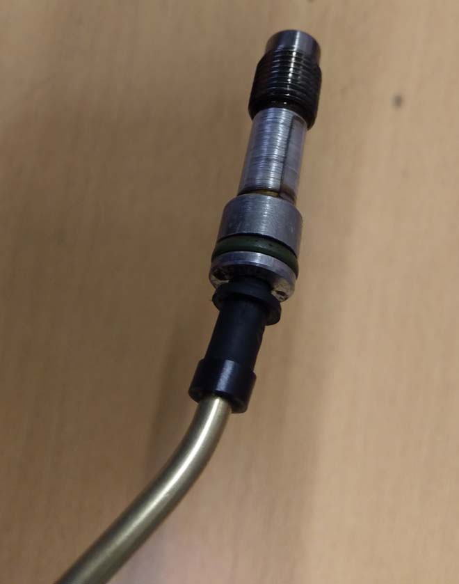

Ich habe mir ein Ventil gebaut um die Ölleitungen bis zu Vanos durchzupusten.
So sieht das Ding aus:
Ich habe dann immer nacheinander die Rückschlagventile durch diesen ersetzt und mit Druckluft rein gepustet. Dabei habe ich die Magnetventile immer abwechselnd mit 12V angesteuert und wieder stromlos gemacht. Man konnte deutlich hören wie die Vanos Verstelleinheit leicht "klack" macht. Die ist ja verriegelt aber ganz kleines bisschen bewegt sie sich trotzdem. Und das kann man deutlich hören. Magnetventil "AN" Luft rein... "klack". Magnetventil "AUS" Luft rein... wieder "klack".
Also sind die Leitungen wohl sauber und frei. Ich hatte sogar das Gefühl dass der Wagen danach etwas besser fährt. Irgendwie geschmeidiger... wie früher.
Nur leider ist der Fehler immer noch da.
Ich wollte gestern noch die Adaptionen löschen und es noch mal testen, doch dann war die Batterie leer und ich konnte nicht weiter machen. Werde es noch mal probieren, wenn eine neue Batterie eingebaut ist.
Danach bleibt mir wohl nichts anderes übrig als den Motor noch mal zu öffnen und die Nockenwelle mit der Vanos auszubauen.

danke für das Update... Und cooles Ventil ...
Wie klingt denn dieses Klack? Die Verriegelung der VANOS wird genau wie die Ansteuerung nur über den Öldruck ausgeführt. Wenn du also per Druckluft Druck auf die VANOS gibst, dann sollte die VANOS entriegeln (Klack) und sich verstellen. Das Verstellen kann man allerdings kaum hören, da es am Anschlag gedämpft wird. Eventuell ein leichter dumpfer Bums.
