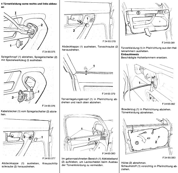

Hat einer nen tip wie man die am besten abkriegt ? ich glaube die is nur gesteckt so weit ich weis , und 2 - 3 schrauben oder so ne ??
Die Verkleidung ist außen herum geklipst und oben eingehängt.
Du mußt erst die Holzleisten abnehmen (geklipst), damit Du an die Schrauben des Türhebels (eine links, eine rechts von selbigem) drankommst. Schrauben rausdrehen, clipse rundherum lösen (an den Außenkanten der Türverkleidung mit sanfter Gewalt ziehen).
Vorsicht:
Der Armlehnengriff ist innen noch mal extra eingehängt. Wenn Du die Verkleidung "entklipst" hast, kannst Du hinter dieselbe schauen, um zu sehen, was ich meine.
Die TV dann nach oben herausziehen-/nehmen.
Ach so, ja,.....
du hast ja nen 50er. Der hat doch die Hochtöner noch vorne in der Ecke, oder?
Die hab ich nicht drin. Hab nur so ne Plastikverkleidung.
Ob Du die Hochtöner noch entfernen mußt, weiß ich nicht.
Ich muß auf jeden Fall die Plastikverkleidung bei mir abnehmen.

Dazu gibt es auf der Start-Seite eine Anleitung.
HIER:
Diese soll zwar vom E32 sein, aber bei mir war es dennoch anders.
Die Schraube am Zuzieh-Griff hinter der Abdeckung hatte ich nicht.
Dafür aber andere Schrauben, verdeckt durch die Holz-Verkleidungen.
So war es bei mir:
