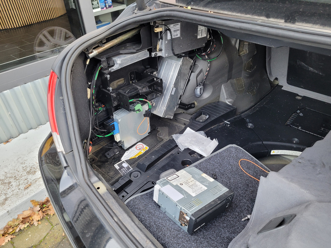

Hallo, bin neu hier und seit 3 Tagen der Besitzer des günstigsten 740d in Deutschland.
Beim Kauf wurde mir gesagt das der Radio nicht geht, zuhause also schonmal über das Most System informiert und das ganze kam mir nicht all zu schwer vor. Naja jetzt suche ich seit 3 Tagen. MOST system ist voll intakt, überall kommt rotes licht an. Habe mit ISTA ausgelesen und dort wird mir auch ein MOST-system Bruch angezeigt.
Welches der Steuergeräte könnte so einen großen einfluss haben und trotzdem licht ausgeben? Ich habe an ASK gedacht?
Außerdem würde mich interessieren wie viele Steuergeräte im Kofferraum sitzen sollten? Habe dort nur 2, Logic7 und Navi. Es hängen jedoch ein paar Stecker unangeschlossen herum und der LWL ist an der stelle gebrückt. Eigentlich sollte dort doch dad Sprachmodul sitzen?
Fehlerbild: keine Radiosender, Navi nur schwarzer Bildschirm, keine Uhrzeit einstellbar, keine Fehleranzeige unter Board daten.
Mfg. Woermi

Fahrzeug habe ich mit dem Fehler gekauft, deshalb weiß ich nicht ob eins der Steuergeräte zuvor schon probleme gemacht hat. Eigentlich kommt an jedem Steuergerät ein licht an. Sicherungen habe ich natürlich auch kontrolliert.
Boardcomputer -> CD-wechsler -> Radiomodul -> Logic7 -> Navi -> ASK -> Tacho (glaube das war die korrekte Reihenfolge)
Im Handschufach kommt auch Licht an.
Kabelbruch ist ausgeschlossen da ich extra mit einer Taschenlampe alles „durchgemessen“ habe.
VIN: WBAGM41090DS02320

Mit Boardcomputer meine ich das Display in der Mitte, Antennentuner hab ich als Radiomodul aufgelistet. Telefon ist nicht verbaut. Und mein Problem ist das ich überall Licht habe und trotzdem nichts funktioniert. Sonst hätte ich mein Problem vermutlich selbst lösen können. Ich nehm heute abend nochmal alles auseinander und schau nochmal.
Ich hab schonmal gelesen das anscheinend das ASK kaputt gehen kann und dabei immer noch licht ausgibt. Möchte aber nicht einfach auf verdacht tauschen. Gibt es eine Möglichkeit wie ich es prüfen kann?
Geben die funktionierenden Steuergeräte die nach dem defekten SG sitzen eigentlich licht aus oder ist der ring nach dem defektem SG „Tod“?
Ist die Reihenfolge der SG eigentlich egal? Ich glaube bei mir kommt das Logic7 vor dem Navi
Woermi ist offline   Antwort Mit Zitat antworten

So eine brücke hab ich auf Amazon schon gekauft aber die passt überhaupt nicht an die stecker. Das Steuergerät unter deinem Navi und das über dem Logic7 besitze ich garnicht
Wofür sind die denn?
Navi blinkt auch nicht. Für das SG überm Logic7 hab ich jedoch die anschlüsse.
