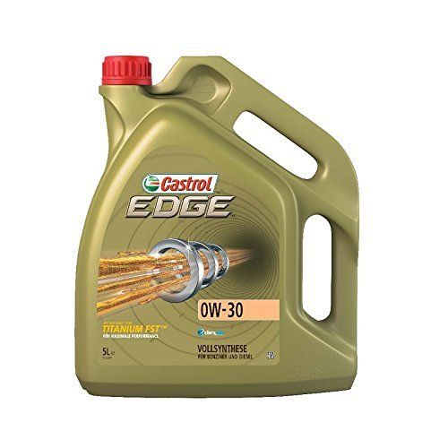

Ich habe mich mal ein wenig durch den Thread gelesen. Auf den 23 Seiten lässt sich auf jeden Fall erschließen dass die "richtige" Öl-Wahl schlichtweg eine Glaubensfrage ist. Allerdings bin ich doch ein wenig verwundert, dass kaum jemand 0W-30 auf seinen E65 kippt (bzw. generell nutzt).
Habe gestern mal mit meinem telefoniert und wollte wissen wieso auf meinen F01 740i 0W-30 gekippt wurde.Richtig begründen konnte er es mir allerdings nicht, nur dass BMW es auf alle Motoren kippt, mit Ausnahme der M-Maschinen.
Ich habe jetzt noch 10 Liter von dem hier Zuhause rumstehen:
Werde das in Zukunft auf den E65 730i kippen. In 6.000 KM steht dort sowieso Öl- und Filterwechsel an. Bis jetzt ist noch 5W-30 drin.

Es ist eine Mischung aus Gewohnheit, Fakten und Mistrauen.
Was verwundert dich da?
Das ist doch der Punkt! Wenn ein Öl nicht für die M-Motoren tauglich ist, dann ist bei diesem Öl die Leistungsgrenze erreicht oder bereits überschritten. Wenn ich ein Öl mit ""M-Freigabe"" im Normalen Motor verwende, dann habe ich genügend Reserven.
Reserven sind dann nicht solche Sachen wie mit Maximaldrehzahl über die Bahn zu brausen, vielmehr geht es da um Verschleißschutz, Reserven im Kurzstreckenbetrieb etc.
Suche mal ein Motoröl in der 30er Visko mit Herstellerfreigabe oder Herstellerempfehlung für einen M-Motor.
Das habe ich aber schon alles erklärt in Beitrag #122 und #178
Und nochmal 5W-30 oder 0W-30 sind keine Freigaben!

Das erschließt sich mir alles. Allerdings verwirrt mich dein letzter Satz. Beziehst du dich auf M-Motoren ? Ansonsten müsstest du mir erklären wieso mir mein 5W-30 bzw. 0W-30 auf den E65/F01 kippt.

Weil es die Standardsuppe ist mit der am meisten verdient wird.

Er 'kippt' es höchsten in den Motor.
Der Viskositätsunterschied bis zu 100 °C beträgt beim 5W-30 25 Einheiten. Beim z.Bsp. 10W-60 beträgt er 50 Einheiten.
Somit leuchtet doch ein, daß das "M-Öl" vor allem bei sehr hohen Temperaturen sehr viel stabiler ist.

Stimmt so nicht ganz:
0W bedeutet pumpbar ab -40° und somit Wintertauglich
5W bedeutet pumpbar ab -35° und somit Wintertauglich
30 steht für die Viskosität bei 100°
über die Viskosität bei Temperaturen über 100° sagt das aber überhaupt nichts aus.
Dazu braucht es den Viskositätsindex des jeweiligen Öles.
z.B.: ist ein 5w50 mit einem schlechten Viskositätsindex (< 130) bei hohen Temperaturen "dünner" als ein 0W30 mit sehr guten Viskositätsindex (>170)
ein mineralisches 15w40 mit einem Viskositätsindex 100 (=Standardwert bei mineralischen Ölen) ist bei 120° wesentlich dünner als ein 0w30 mit einem Viskositätsindex von 170
