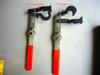

Ist kein unbedingtes Muss, den Motor auszubauen fuer die Schaftdichtungen, haben wir letztes Jahr an einem B12 gemacht, 2 Mann so 2 Tage ohne Gehetze.
Sogar ohne Druckluft fuer die Ventile (obwohl ich das auch hab), der Seiltrick durch die Zuendkerzenloecher funktioniert prima.

Haben jetzt schon 3 M70 so mit "Seiltrick" gemacht, Daten haben wir ja hier zusammengestellt fuer die "Sonderwerzeuge"
Externer Link (&Ooml;ffnet in neuem Fenster, der Forumsbetreiber distanziert sich vom Inhalt extern verlinkter Seiten.) Deep In E32: Stemseal
Ist auch gut, 2 Ventilspanner zu haben, dann braucht man die nicht immer neu einzustellen, so ist es am besten zu machen, 1 x fuer Auslassventile, der andere fuer Einlass
Externer Link (&Ooml;ffnet in neuem Fenster, der Forumsbetreiber distanziert sich vom Inhalt extern verlinkter Seiten.) http://1.bp.blogspot.com/-JH5RklP4IJ...0/P1160616.jpg
Ist an manchen Stellen etwas wenig Platz.
