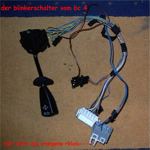

folgendes! der bc funktioniert! aber:am blinkerhebel (welcher dabei war beim bc4) hängt ein orangenes relai mit dran.wenn ich dieses abziehe dan funktioniert der bc einwandfrei aber der checkcontroll nicht! steck ich es in die kabel ein (vom blinkerhebel) dann steht nach ner weile im bc p---- und im checkcontroll prog.1.(wenn ich nun nach rechts blinke kommen die gespeicherten daten , aber im bc bleibt p---- stehen).auf dem relai steht obendrauf 604.484(swf) dann steht da: 6131 und unten 1 275 474. an der unterseite sind folgende belegungen:87 ,30, 85,86 davon sind zwei belegt 86 und 85 die kabel die reinführen sin blau-grün und blau-grau... ich hoffe ich hab es genau genug beschrieben und ihr wisst bescheid.bitte um hilfe.

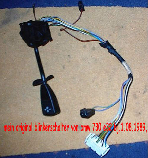

hier sind nochmal beide... brauch ich dann quasi den blinkerhebel für bc 4 für mein bj. des wagens also n blinkerhebel für 1.08.1989...oder sind da die unterschiede so gross? dachte es geht nur um airbag oder nicht....

und der neue blinkerhebel der nicht funtzt oder falsch angeschlossen ist....

Also bei langem überlegen konnte ich mich halt wieder erinnern, daß ich damals als der BC nachgerüstet war, ich auch den Blinkerhebel tauschen wollte, allerdings gegen einen neuen vom Händler. Wenn ich mich nun nicht täusche, so fragte man mich damals, ob ich Airbags oder eine elektr. verstellbare Lenksäule hätte. Also gehe ich davon aus, daß es diesbezüglich Unterscheidungen gibt. Hab damals keinen gekauft, weil zu teuer.
Deinem Bild kann ich nur entnehmen, daß es sich um den Standardschalter handelt, ohne Zusatzfunktionen.
Also, im Ergebnis haben die e34 und 32 wahrscheinlich die gleichen Schalter, sie sind jedoch ausstattungsabhängig ausgerüstet. Ob man nun einfach Stecker weglassen kann, die nicht gebraucht werden, aber am Blinker vorhanden sind, kann ich Dir leider nicht sagen. Für das Auslösen des Kontaktes zum Anzeigen im Tacho reicht jedoch ein einfacher Drcukschalter, also eher wenig Kabel.
