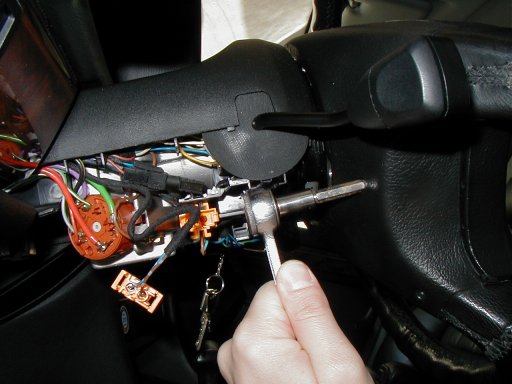

Hat jemand ein Foto?
Wo da?

Hi Manu und virtual,
muss ich die kleinen Schwarzen Plastikdinger bei den Pedalen weg machen, oder oben die grauen Verkleidungen?

mal sehen ob ich es noch in erinnerung habe, schon oft gemacht, aber bei fotos vergisst man immer leicht etwas.
also zuerst die beiden plastikschrauben oder was bei dir auch ist entfernen, dann die drei schrauben, mit welchem das handschuhfach unterseitig fixiert ist, dann ist rechts vom lenkrad eine scharaube etwas versenkt, man sieht sie eigentlich nicht, zu entfernen. links in der gegend vom lautsprecher könnte auch noch eine schraube sein, ist aber gut zu sehen wenn dor eine ist. naja, dann den alarmgong abklemmen und raus mit dem teil.
natürlich ohne gewähr.
gruß,felice!
