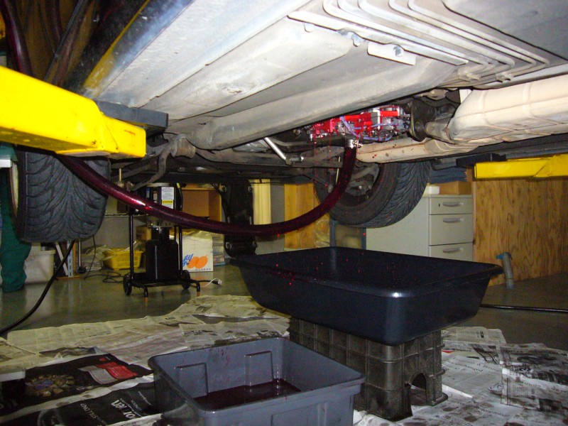

Bilder hier mal zur allgemeinen Info, mach ich heute wieder mit Kollegen,

Wenn Du alles ATF raus haben willst, dann mach es nach meiner Methode, hier hat sich einer die Muehe gemacht, und das alles aufgeschrieben, einfach gesagt:
Externer Link (&Ooml;ffnet in neuem Fenster, der Forumsbetreiber distanziert sich vom Inhalt extern verlinkter Seiten.) https://www.bimmerforums.com/forum/s...ns-flush-setup
Wanne ab, dicken Schlauch anschliessen an das ATF Filter, Schlauch endet in 20 Liter Kannister ATF. Motor anstellen und laufen lassen mit abgebauter ATF Wanne, durch alle Gaenge schalten, bis wieder frisches Oel rauskommt aus dem Getriebe
so
Externer Link (&Ooml;ffnet in neuem Fenster, der Forumsbetreiber distanziert sich vom Inhalt extern verlinkter Seiten.) http://4.bp.blogspot.com/-LcphJSc-vZ...0/P1180390.jpg
Externer Link (&Ooml;ffnet in neuem Fenster, der Forumsbetreiber distanziert sich vom Inhalt extern verlinkter Seiten.) http://3.bp.blogspot.com/-eK3rV5JqbB...0/P1180387.jpg
Externer Link (&Ooml;ffnet in neuem Fenster, der Forumsbetreiber distanziert sich vom Inhalt extern verlinkter Seiten.) http://1.bp.blogspot.com/-m4Toy2hnCl...0/P1180388.jpg
