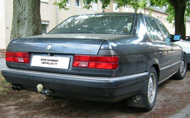

Also Leute, viele behaupten irgendwie die rot lackierten Leuchten würden rot blinken. Bei manchen ist dies auch wirklich der Fall. Aber bei mir absolut nicht! Wollte euch das nur mal zeigen, dass es auch so geht.
So sehen sie am Tage aus! Ganz rot.
Und vor 10 Minuten, wenns blinkt:
Aus.
Und wenn jetzt einer sagt, das sei ROT, dann sollte er zum Augenarzt:
Wie gesagt, die E1 Nummer ist immernoch drauf, sie blinken orange, war mehrmals beim TÜV, wurde noch nie angehalten.
Es wird nie jemand etwas sagen. Bin der Meinung es geht auch mit lackieren, man muss nur wissen wie. (Ne Atif )
MFG
Pimp Daddy
