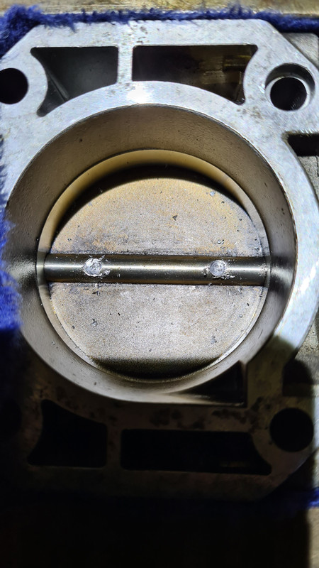

Da die Schrauben, mit der die Stauscheibe der DK verschraubt ist, auf der gegenüberliegenden Seite leicht gepresst sind, müssen diese erst vorsichtig angebohrt werden. Ich hatte die DK eingespannt, mit einem Körner ganz vorsichtig angekörnt und erst mit 3mm Bohrer zur Zentrierung und danach mit 5,5mm Bohrer leicht angesenkt. Jeweils nur ganz wenig. Nach einem geringen Losbrechmoment der Schraube, drückt sich der gepresste Teil der Schraube etwas zusammen und man kann sie rausschrauben ohne das Gewinde zu beschädigen.

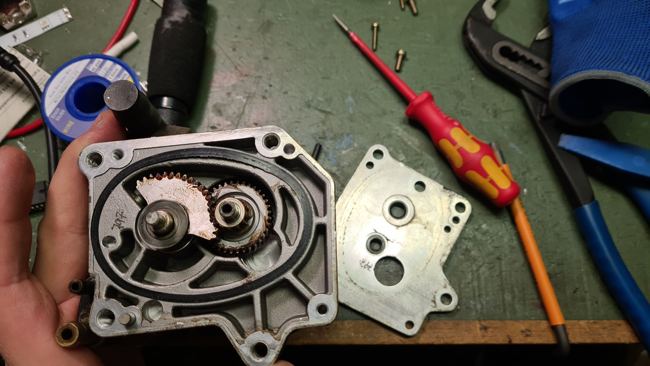

Nun kann auch die letzte gefräste Platte abgeschraubt werden um an das Getriebe zu kommen, aber ACHTUNG! Die Getriebewellen sind mit verschieden dicken Passscheiben untergelegt! Diese müssen wieder auf die gleiche Seite der Welle wie zuvor. Sie bleiben vorallem gerne am Fett hängen, also Obacht

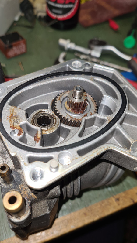

Für den folgenden Punkt muss die Stauscheibe und die Feder demontiert, und die Drehwelle halbwegs sauber sein, denn nun kann nach entfernen der oberen (weiter vom Ansaugkanal entfernten) Passscheiben der Welle mit den zwei Zahrädern (Zwischen-/ Übersetzungswelle) die Drehwelle der Stauscheibe mit dem 1/3. Zahnrad aus dem Grundkörper entnommen werden. Auch hier wieder auf die Passscheiben achten (diese haben auch unterschiedlichen Dicken!). Anschießend die Zwischenwelle mit Passscheiben entfernen.
Ich hatte die Scheiben durch das "Umschlängeln" mit einem Kabelbinder auf der Welle Fixiert, so war alles bis zum Reinigen und zusammenbauen beieinander.

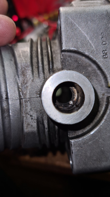

Das äußere, gegenüber zum Motor liegende Lager ist kein Problem. Der Ablauf war wie folgt:
1. Mutter mit Beilagscheibe zum gegenhalten auf eine lange M6er Schraube drehen.
2. Dübel bis zum leichten Widerstand ab dem die Spreizung einsetzt auf die Schraube drehen. (von Hand)
3. eine M10er Beilagscheibe und zwei M12er Muttern mit drüber, um den Weg des Ausziehens aus dem Grundkörper für das Lager zu generieren.
ACHTUNG: die Muttern müssen dann so Positioniert werden, dass das Lager durch sie hindurch rutschen kann.
Ich habe dann die Mutter so weit es geht auf die Schraube geschraubt, um mit einer kleinen Rohrzange den Dübel beim Spreizen festzuhalten, denn das Lager wird sich nicht dagegen lehnen sondern mit drehen!
Nun wird der Dübel so weit in das Lager eingeschoben bis er minimal auf der anderen Seite herausschaut. Das ist Gefühlssache, man kann es nicht wirklich sehen!
Problem ist, dass bei nicht weitgenug eingestecktem Dübel, dieser beim Spreizen im Lager hängt und sich mit dem Ende nicht so weit Spreizen kann, um die Kräfte des Auspressens an das Lager zu übergeben. Sprich, er zieht sich durchs Lager und dieses bleibt an Ort und Stelle.
Wenn der Dübel nun also weitgenug hineingesteckt wurden wird er gespreizt. Also mit der Rohrzange den Dübel oben am Schaft packen und mit einer kleinen Ratsche und einer 10er Nuss die Schraube am Kopf nach rechts drehen. Hier ist ein wenig Fingerspitzengefühl gefragt. Dies ist nichts für Schmiede xD. Lieber einmal zu wenig spreizen und nochmal von vorne anfangen, als das Gehäuse zu beschädigen.
Wenn weitgenug gespreizt wurde, können die M12er Muttern in Position gebracht und die Mutter samt Beilagscheiben von Hand bis auf Anschlag gedreht werden. Nun mit einem 10er Schlüssel vorsichtig die Mutter drehen. Die Schraube selbst muss stehenbleiben, eventuell gegenhalten.
Der Moment in dem sich das Lager bewegt ist spürbar. Im Zweifel etwas drehen und die Mutter lösen, alles zurückschieben und nachschauen ob das Lager kommt. Wenn nicht, nicht den Dübel weiter festziehen sondern einen neuen verwenden und neu ansetzten. Mir sind auch einige Dübel zerbrochen, bis ich den dreh raus hatte. War Gut, dass ich 2x 10 Stück gekauft hatte xD.

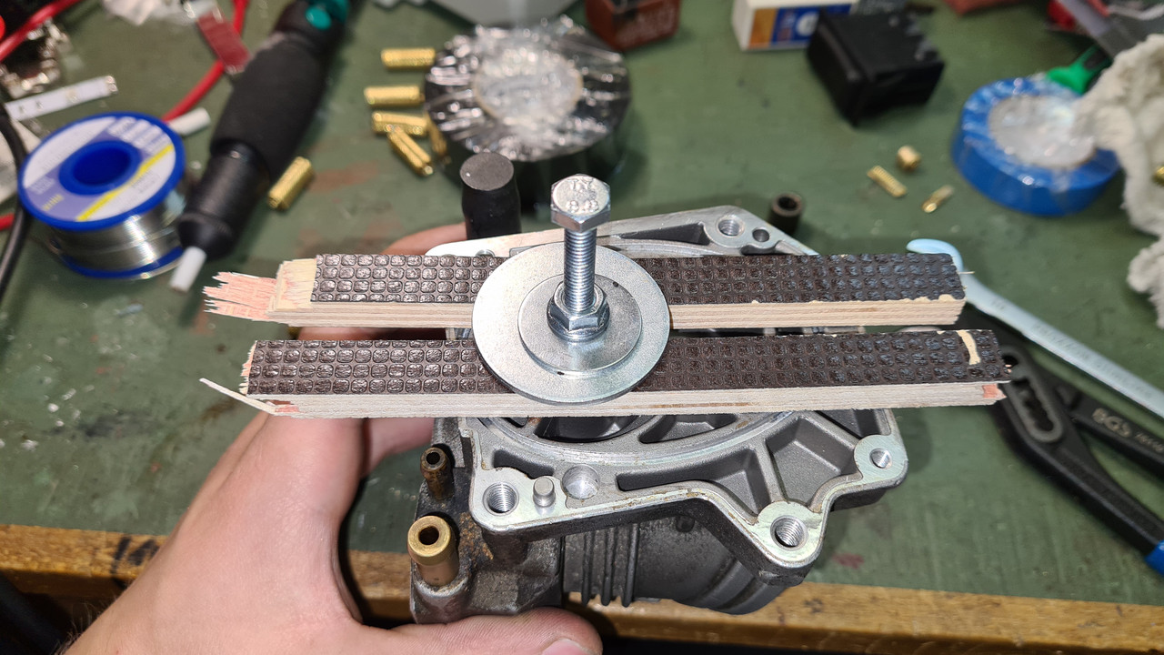

Wenn die Prozedur auf der einen Seite erfolgt ist, ist die andere dran. Hier wird es etwas kniffliger, da das Lager weiter innen sitzt. Ich habe hierzu unter die Beilagscheiben keine M12er Muttern gelegt, sondern zwei dünne Streifen Siebdruckholz. So kann die Kraft gut und weitläufig auf dem Gehäuse ausgeübt werden.
Wenn beide Lager draußen sind, werden die Löcher gereinigt, denn hier liegen die Reste der Dichtung drin.
Hier die alten Lager:

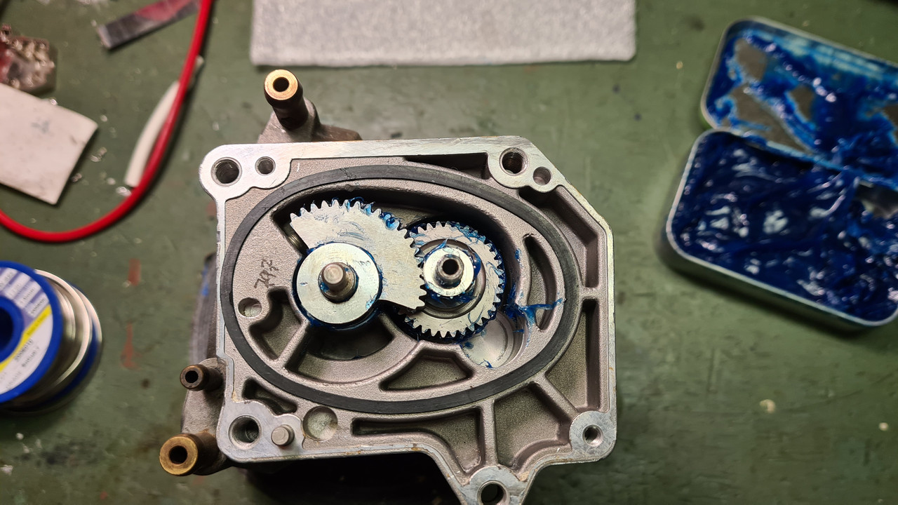

Die Zahnräder werden nun mit Heißlagerfett gefettet. Ich habe hier Fett für NFZ Radlager verwendet.

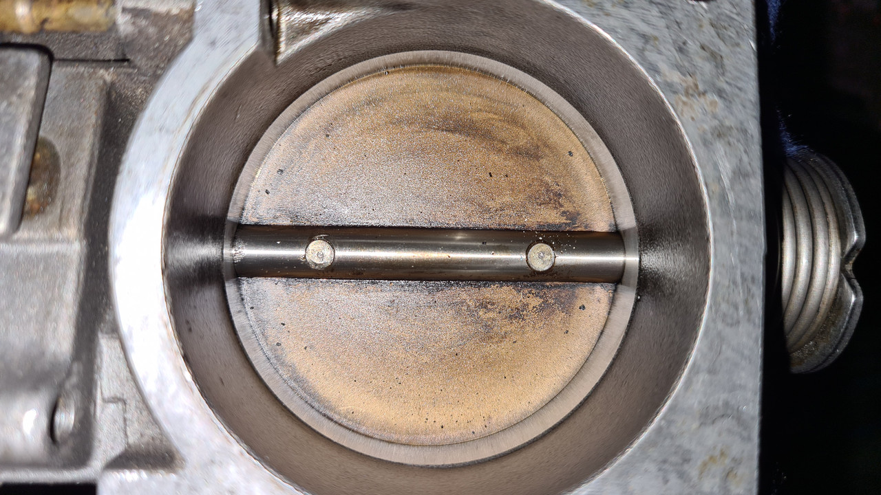

Nun wird eigentlich in umgekehrter Reihenfolge wieder zusammengebaut, also Wellen mit Passscheiben rein, Adapterplatte rein, Potiläufer aufstecken, Stauscheibe einschrauben (hierbei darauf achten, dass diese im geschlossenen Zustand rundum einen kleinen Lüftspalt hat), Feder aufstecken, vorspannen und mit Nehmerplatte verschrauben, usw..
