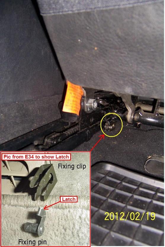

Es gibt dafür einen Zug mit einer Umlenkrolle (sieht aus wie eine flache Dose). Der Zug wird am Sitz eingehangen.
Wird wohl ausgehängt oder defekt sein.

Ja, hab doch oben eine Zeichung gepostet, hier noch einmal
Interner Link) https://www.7-forum.com/bild.php?bil...ml?t=242805&p=
Der Verstellmechanismus ist in der B-Saeule, von da geht ein Bowdenkabel unter den Sitz, durch Verstellen des Sitzes geht die Halterungsoeffnung in der B-Saeule rauf und runter. Unter dem Sitz ist dann die von Markus genannte Umlenkrolle befestigt
Externer Link (&Ooml;ffnet in neuem Fenster, der Forumsbetreiber distanziert sich vom Inhalt extern verlinkter Seiten.) http://infinitier.ddo.jp/e32/images/mainte/47/4707.jpg
Externer Link (&Ooml;ffnet in neuem Fenster, der Forumsbetreiber distanziert sich vom Inhalt extern verlinkter Seiten.) http://infinitier.ddo.jp/e32/images/mainte/47/4712.jpg
Externer Link (&Ooml;ffnet in neuem Fenster, der Forumsbetreiber distanziert sich vom Inhalt extern verlinkter Seiten.) http://www.bimmerfest.com/forums/att...hmentid=312958
Evtl. hat jemand noch bessere Bilder.
Wenn Du also den Sitz bewegst nach vorne oder hinten, muss die Halterung an der B-Saeule hoch oder runter gehn. Wenn nicht, ist der Seilzug nicht eingehaengt.

Mein Sprühen mit WD 40 hat prima geholfen. Funktioniert wieder so wie es sein soll. Hat wohl etwas fest gesessen.
Nochmals vielen Dank für die Nachrichten von Euch.
