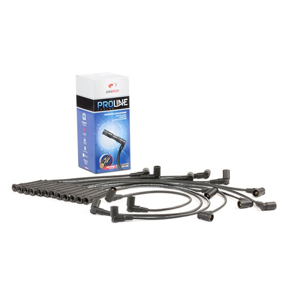

Die Janmor Kabel sind nicht verschweisst und nicht verkrimmt wie original, sondern die haben einen sogenannten Holzschraubenverschluss, also kann man die aufdrehen (geht sehr schwer) und dann die Donuts draufmachen auf Zylinderkabel 6 und 12. Die alten Kabel halt zerschneiden von Zyl. 6 und 12 u. die Donuts abmachen.

Welchen Widerstand haben die Stecker?
der eckige 1 k Ohm, der gerade 5 K ohm
Externer Link (&Ooml;ffnet in neuem Fenster, der Forumsbetreiber distanziert sich vom Inhalt extern verlinkter Seiten.) https://cdn.autoteiledirekt.de/thumb?id=3025368&lng=de
