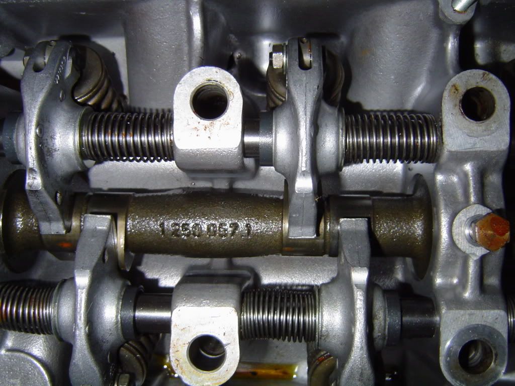

so weit ich gefunden habe, gibt es folgende fuer den M30:
schrick- 11.1mm ~110btdc 11.4mm ~115atdc
b35 10.3mm~110btdc 10.4mm ~112atdc
b34 10.1mm ~110btdc 10.1mm ~115atdc
b32 9.9mm ~110btdc 9.7mm ~112atdc
hartge 292(carb/LJet) 9.8mm ~110btdc 9.6mm ~105atdc
b30 ljet ~9.35mm ~110btdc 9.3mm ~111atdc
b30 e9 ~9.25mm ~110btdc 9.3mm ~111atdc
und die kommt aus einem E28 533>>>> 1 250 057 1
Externer Link (&Ooml;ffnet in neuem Fenster, der Forumsbetreiber distanziert sich vom Inhalt extern verlinkter Seiten.) http://i18.photobucket.com/albums/b1...W/DSC01759.jpg
1705776, evtl. Alpina B9?
E28 3.0 1981/11-1985/12 3500 ccm, 180 KW, 245 PS
Alpina B9 Coupe E24 3.5 1982/07-1985/12 3500 ccm, 180 KW, 245 PS
Ein Teil der in dieser Tabelle enthaltenen Informationen wurde von turanproducts bereitgestellt.

Hallo Stefan,
die sind für/von Alpina B9 535 (E28)
Die erste ist eine 272/282°
die zweite ist eine 282/282°
Google liefert auch diese Ergebnisse
Grüße Holger
