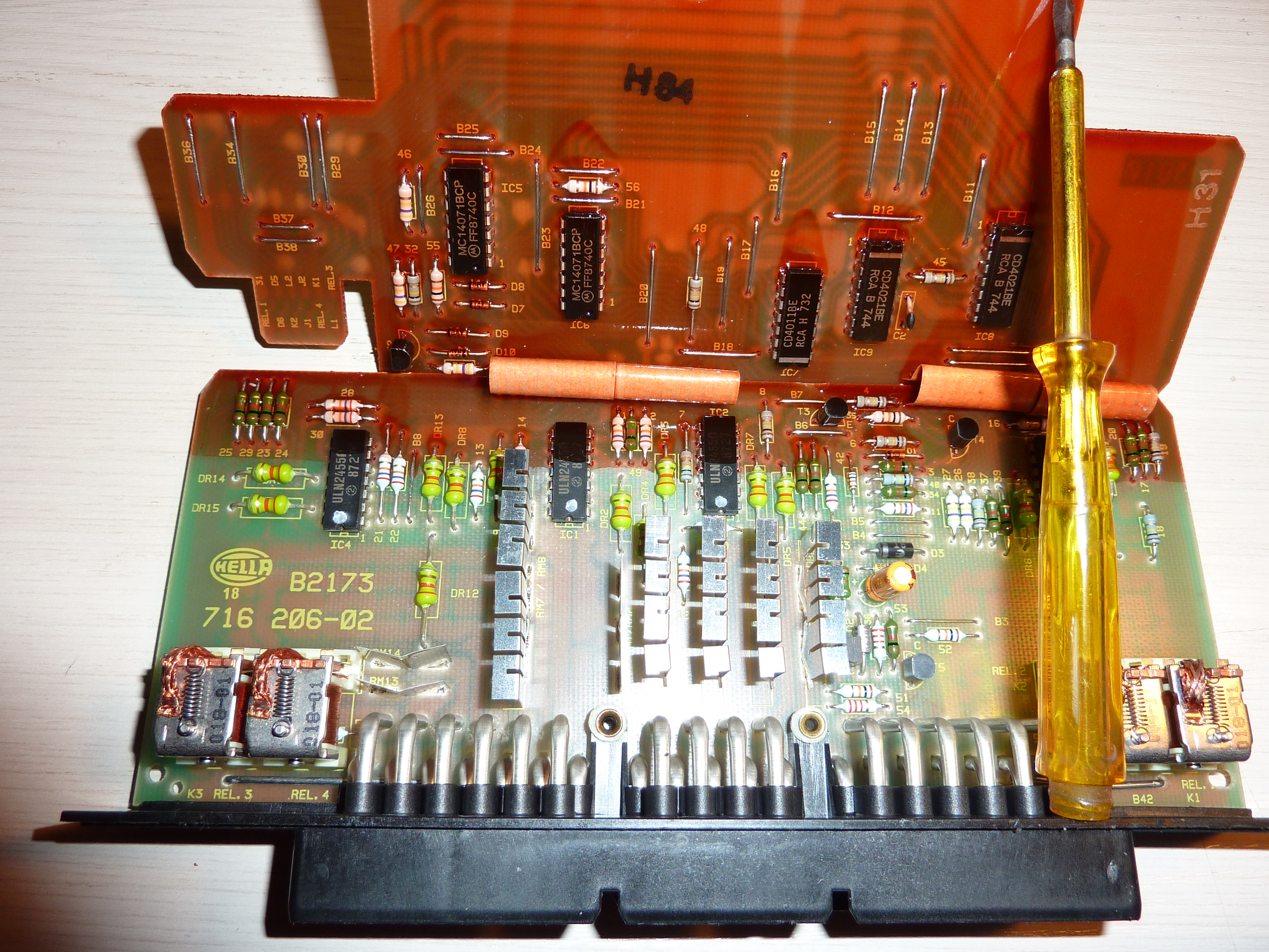

Bei geöffnetem LKM Externer Link (&Ooml;ffnet in neuem Fenster, der Forumsbetreiber distanziert sich vom Inhalt extern verlinkter Seiten.) http://www.e32-schrauber.de/bmw/bilder/LKM/P1000005.JPG ist K3 für die Nebellampen
Dieses kannst du von oben mit einem Bleistift vorsichtig an der Kontaktwippe drücken, dann sollten die NL auch angehen.
