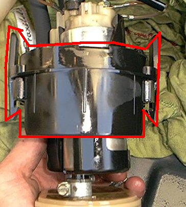

Das Bild ist von Johan zur Erklaerung, ist nicht seiner
Externer Link (&Ooml;ffnet in neuem Fenster, der Forumsbetreiber distanziert sich vom Inhalt extern verlinkter Seiten.) http://bmwe32.masscom.net/sean750/fu...nnerOfTank.jpg
Das Teil mit der Benzinpumpe schwimmt praktisch im Tank. Ist wohl abgebrochen.
Ich hatte gemeint es waere # 16
16 Braket fuel pump 16141179119 Externer Link (&Ooml;ffnet in neuem Fenster, der Forumsbetreiber distanziert sich vom Inhalt extern verlinkter Seiten.) Sending unit assy metal tank
aber er meint es ist nicht im Ersatzteilkatalog. Und das Teil ist groesser als die Oefnnung im Tank?
Nicht dieses Teil Externer Link (&Ooml;ffnet in neuem Fenster, der Forumsbetreiber distanziert sich vom Inhalt extern verlinkter Seiten.) http://cfile203.uf.daum.net/image/13...4976B86286FF15
gesucht wird dies Externer Link (&Ooml;ffnet in neuem Fenster, der Forumsbetreiber distanziert sich vom Inhalt extern verlinkter Seiten.) http://cfile207.uf.daum.net/image/14...4976B86287A294

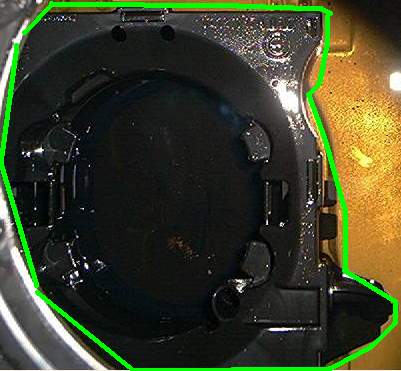

Also praktisch das Teil, wo die Pumpeneinheit eingesetzt wird. was am Tankboden befestigt ist.
Nun die Fragen:
1. Wie wird es geloest? Ziehen hilft wohl nichts, oder erst seitlich druecken, man sieht da so einen Metallhalter, und wie geht es raus? Brechen ist ja o.k., aber es muss ja ein neues rein.
2. Die korrekte Teilnummer von dem Ding mit ca. Preis.

Dieses Bild habe ich gerade bekommen
Dateityp: jpg uropalinside.jpg (46,6 KB, 8x aufgerufen)
