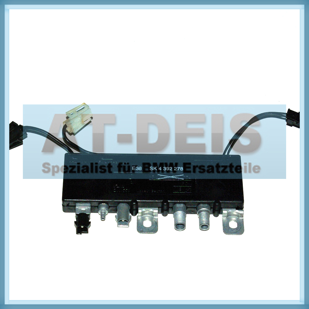

Ahh,
also doch Steuerleitung
Dann kann ich es ja mal mit Externer Link (&Ooml;ffnet in neuem Fenster, der Forumsbetreiber distanziert sich vom Inhalt extern verlinkter Seiten.) diesem Verstärker ausm E38 probieren,
der nutzt laut Anschlussplan 2 Antennen,
1x FM extra und
1x FM über Heckscheibenheizung
N Versuch ist's wert
