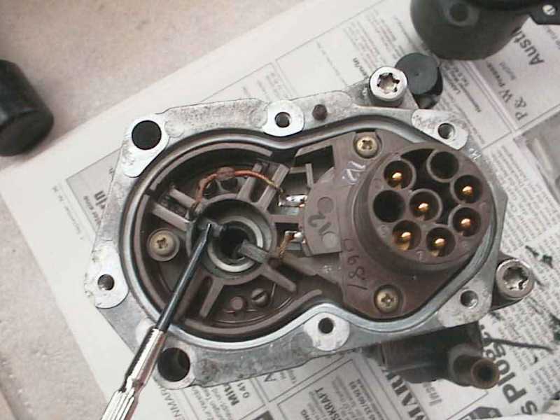

wie versprochen die Beschreibung. Mit der Hilfe von Chriss, kann ich jetzt die
Überholung in Text und Bild darstellen.

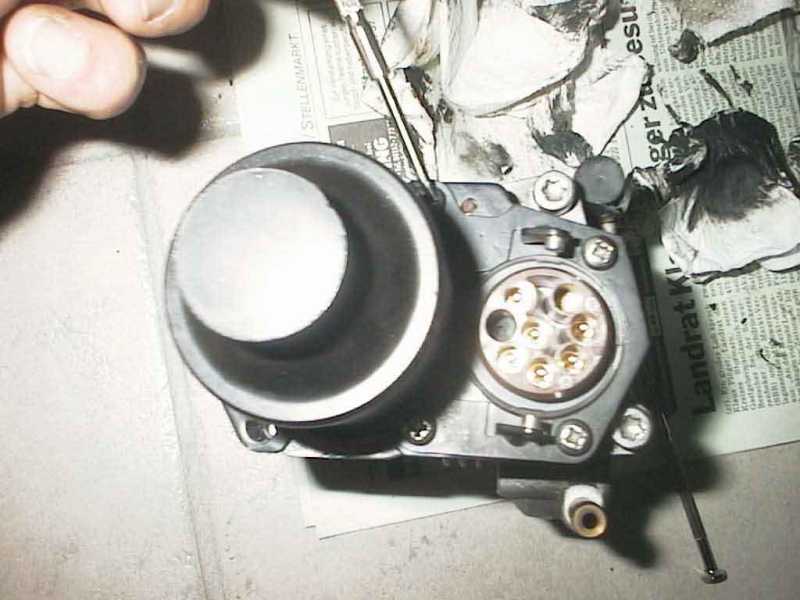

Als erstes muß man die fünf Kreuzschlitzschrauben lösen.
Interner Link) http://www.7er.com/uploads/dk-ueberholung7.jpg
Nach vorsichtigem Abziehen der Glocke, die den Mangneten beinhaltet, hat man den Einblick auf den Anker des Stellmotors. Diesen vorsichtig rausziehen und
Interner Link) http://www.7er.com/uploads/dk-ueberholung6.jpg
dann hat man den Einblick auf die Schleifkohlen, die zu 99% der Übeltäter sind, wenn die DK ihren Dienst nicht mehr verrichten will. Wie man auf dem Bild erkennen kann, sind die Kohlen mit verbrannten Fettresten verklebt. Dieses fürt zu einer Schwergängigkeit und der Motor kann nicht mehr richtig arbeiten.

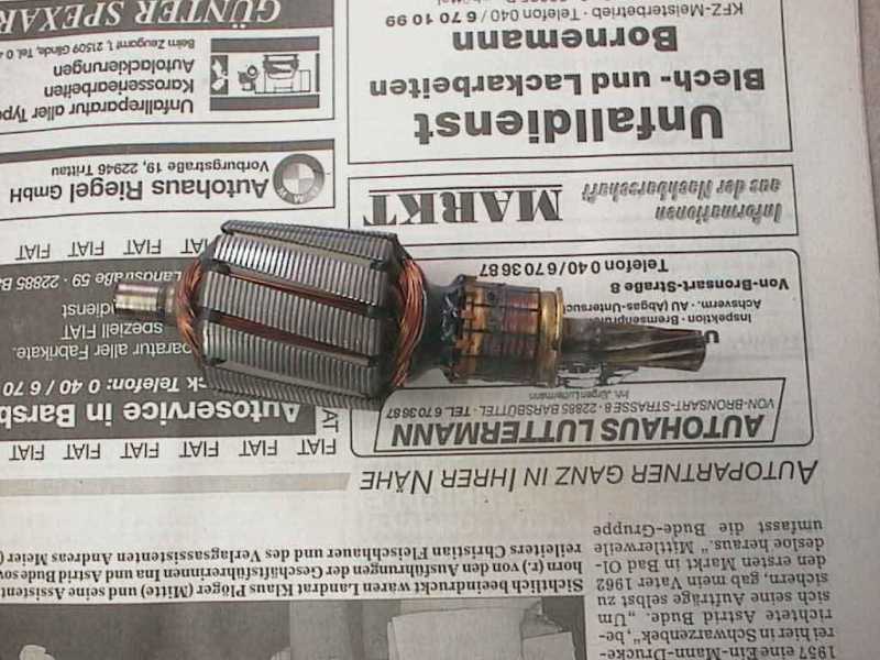

Auf diesem Bild erkennt man den Anker, der auch sehr verschmutzt ist.
Interner Link) http://www.7er.com/uploads/dk-ueberholung2.jpg

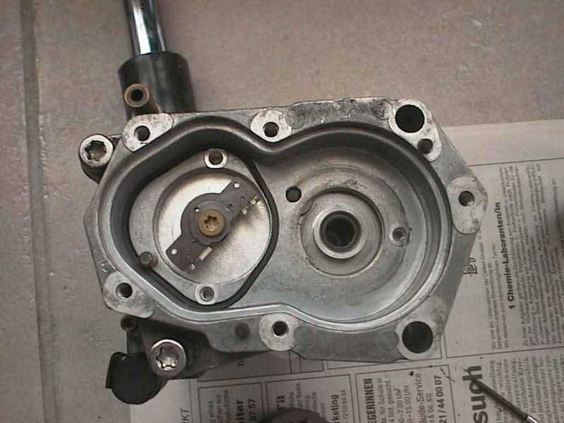

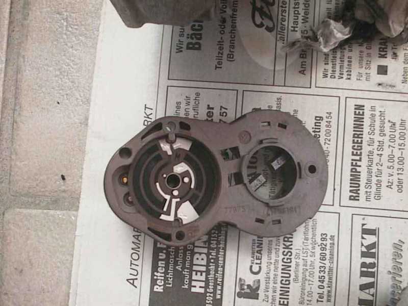

Um vernünftig an die Kohlen zu kommen, habe ich die braune Abdeckung, die auch die Kohlen und eine Platine enthält, entfernt. Beim Abziehen derselben bitte ganz vorrsichtig ran gehen, da im Gegenstück die Schleifkontakte sind, die sich im nächsten Bild links befinden.

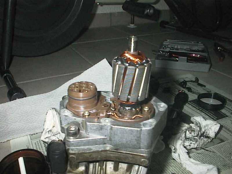

So, nachdem man alles vorsichtig gereinigt hat und die Lagerstellen wie auch die Schneckenverzahnung vom Anker mit einen Tropfen Oel oder wie ich mit Silikonfett versehen hat, geht es zum Zusammenbau.
Interner Link) http://www.7er.com/uploads/dk-ueberholung3.jpg
Interner Link) http://www.7er.com/uploads/dk-ueberholung5.jpg
Als erstes führt man den Anker in das hier abgebildete Teil ein. Dann nimmt man den Anker, der ja jetzt wieder in den Kohlen sitzt, und setzt beides vorsichtig zusammen. Die fünf Schrauben ran und danach die Glocke vorsichtig aufsetzen. Beim Aufsetzen den Anker mit einem Schraubenzieher vorsichtig festhalten, da er durch den starken Mangneten wieder rausrutschen kann. Ich hoffe, einigen damit helfen zu können, denn so eine DK. kostet ja ca750Teuro und ich war nicht bereit, wegen einer Verschmutzung gleich die komplette DK zu wechseln.
