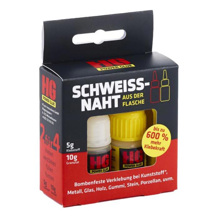

Habe kürzlich bei meiner Kawa in der Frontverkleidung innen einen abgerissenen Lampenhalter wieder befestigt. Mit Kaltschweißverfahren.
Ist Pulver, welches beträufelt wird. Hält bombenfest.
Damit repariere ich vor vielen Jahren schon Motorradverkleidungen und Risse in Stoßstangen etc.
Wer sagt, so etwas hält nicht, sollte es machen lassen von jemandem, der es kann

Diesen Kleber kann ich auch empfehlen.Vor allem, wenn er mit Aktivator verwendet wird. Habe damit die Abdeckung für die Ölpumpe einer Suzuki GT125 aus mehreren zerbrochenen Teilen rekonstruiert.
Weil das gut geklappt hat, habe ich versucht, auch das Heckscheibenrollo damit zu reparieren. Hat wegen der zu kleinen Klebeflächen aber leider nicht geklappt.

Also wie auf den Fotos zu sehen ist, kann man das abgebrochene Teil damit kleben. Fixieren mit Klebeband oder so und dann Schrittweise aufbauen und das Teil ist dann so in gehärtetem Kleber, dass es keine Chance mehr hat, da gibt dann eher etwas anderes nach
Edit: Noch Mini Bohrungen setzen, damit das Pulver überall rein kommt und eine richtige Verbindung aufbaut. Wenn dann der Aktivator drauf geträufelt ist, wird es steinhart und bricht nicht, selbst bei Druck.
