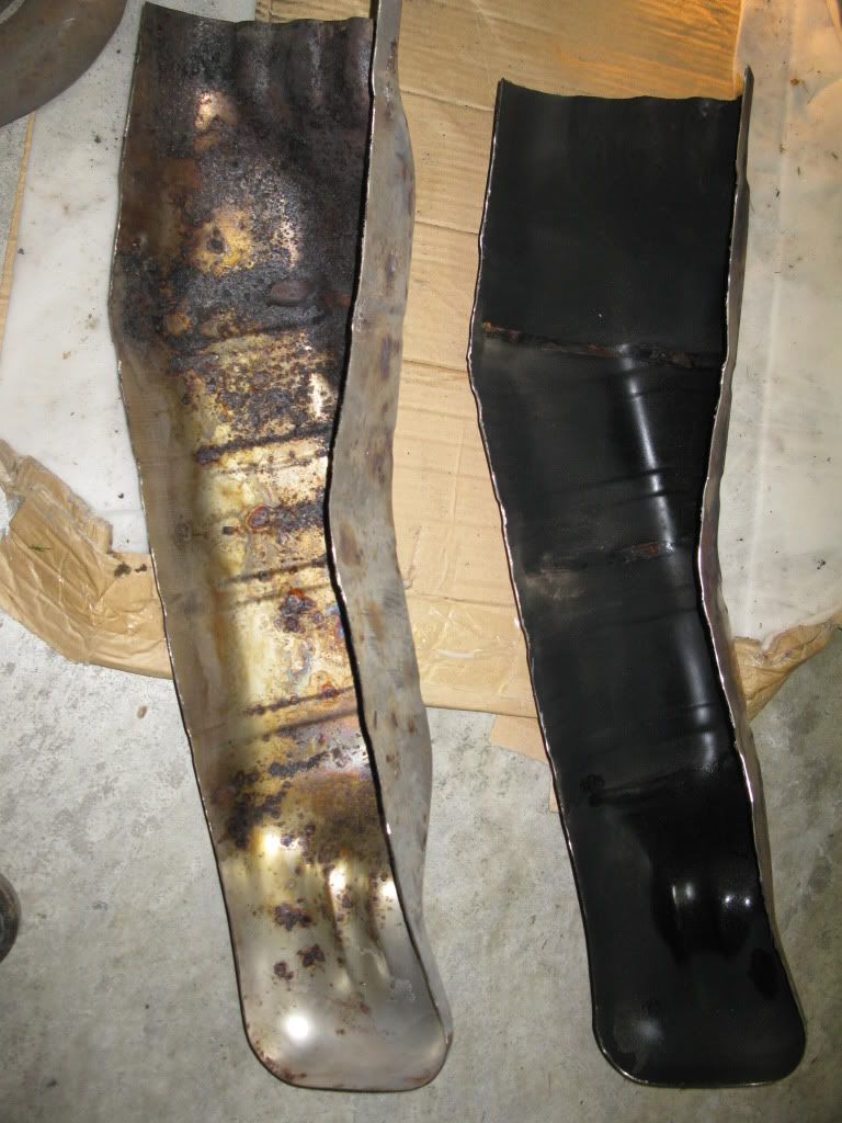

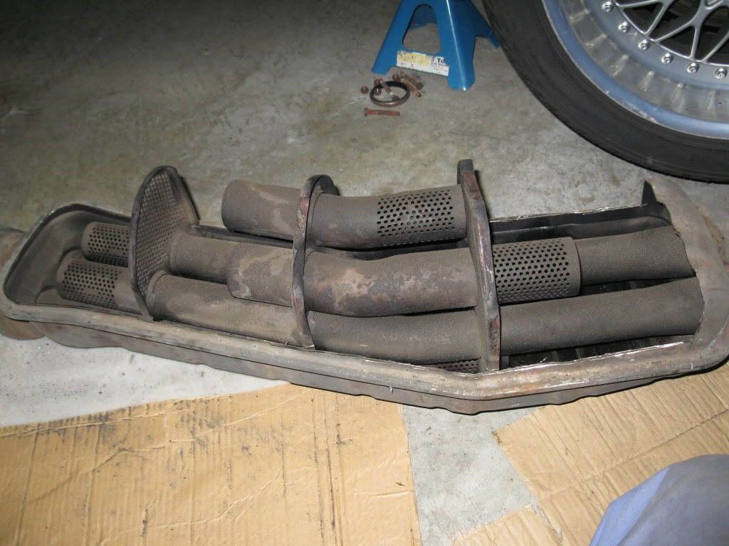

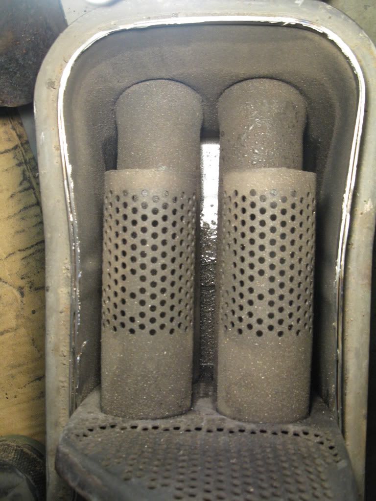

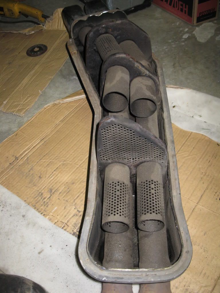

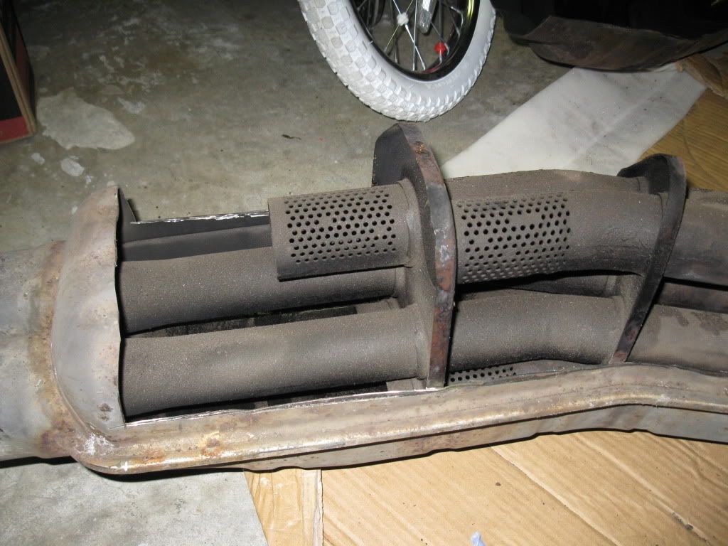

Standard E32 735 Auspuff aufgeschnitten - Bilder

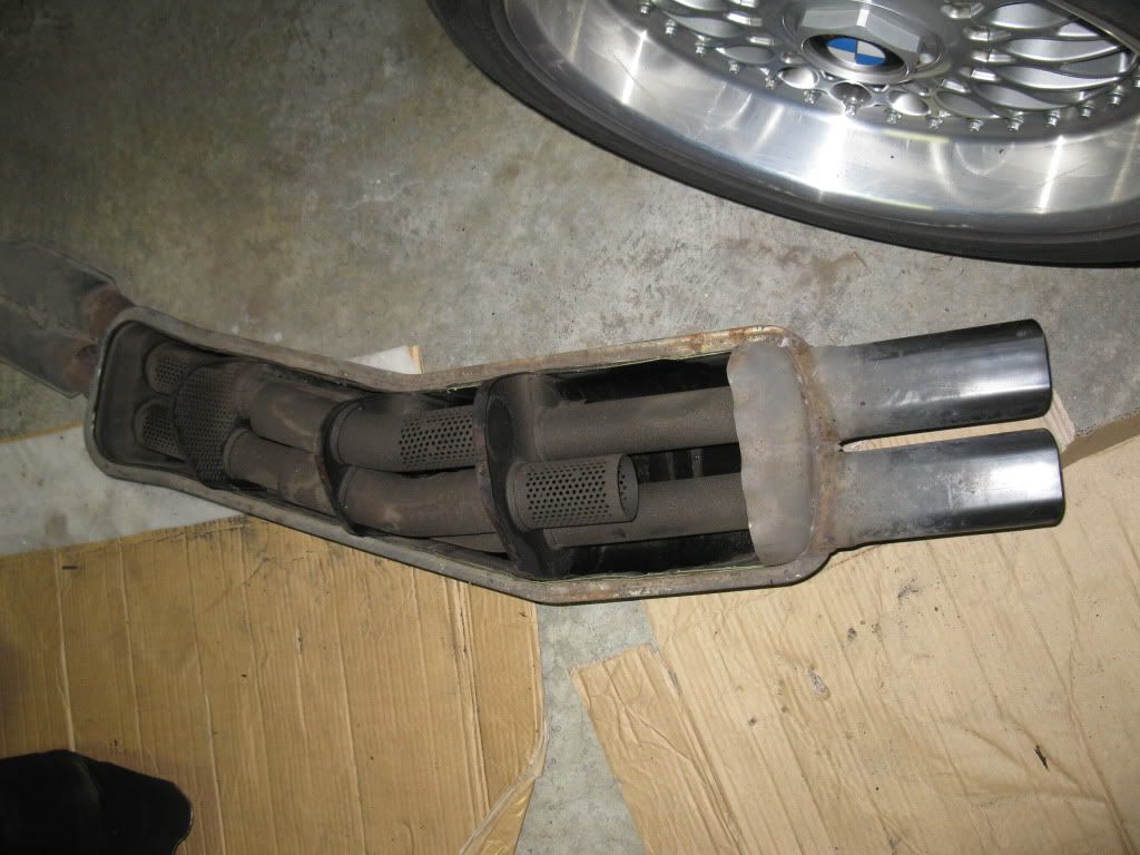

fuer alle die, die schon immer wissen wollten, was drin ist
Externer Link (&Ooml;ffnet in neuem Fenster, der Forumsbetreiber distanziert sich vom Inhalt extern verlinkter Seiten.) http://www.bimmerboard.com/forums/posts/472672

Wird da überhaupt was absorbiert?

Ja doch, Schall.
Drum nennt man das Teil auch Schallabsorber.

... würde mich auch interessieren.
Ich kenne mich auf dem Gebiet nicht aus, aber man unterscheidet schon, ob Schall "geschluckt" wird (müsste absorbtion sein) oder so reflektiert wird, dass sich der Pegel verringert.
Sicher bin ich mir nicht, aber ich glaube, unsere ESDs sind Reflexionsschalldämpfer.
alles ohne Gewähr, lerne gerne dazu.

Dat sieht mir irgendwie nach ner Walker-Anlage aus...sprech da aus Erfahrung...

ich kenne mich mit ESD's überhaupt nicht aus. Das Absorptions- und das Reflexionsprinzip sind mir bekannt, aber wie funktioniert denn dieses Ding überhaupt?

Ich meinte auch eher, wie da überhaupt Abgase durchgehen sollen. Ich sehe da nur ein paar einzelne Rohre.

Das ist ein gewöhnliches Kammernsystem,welches den Sound (dB) nach Herstellervorgaben in Zaum hält.
Leider sind die Anlagen sehr wirksam.....
Bei einem Absorbtionsdämpfer ist im Dämpferinneren nur ein oder zwei durchgänige,perforierte Rohre enthalten.
Sie dämpfen den Schall je nach Wicklung/Ummantelung mehr oder weniger (je nach Konstruktion)
Zu dem senken Sie den Abgasgegendruck erheblich,was der Leistung wiederum zu gute kommt,da der Abgasgegendruck reduziert wird.
Bei einem Reflexsystem wird der Schalll durch mehrere Kammern geführt,was den Schall,je nach Konstruktion sehr reduzieren kann,und in den meisten Fällen auch macht.
Jeder Sportschalldämpfer der heute was auf sich gibt,ist nach den Absorbtionsprinzip gefertigt.
