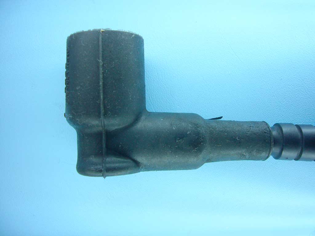

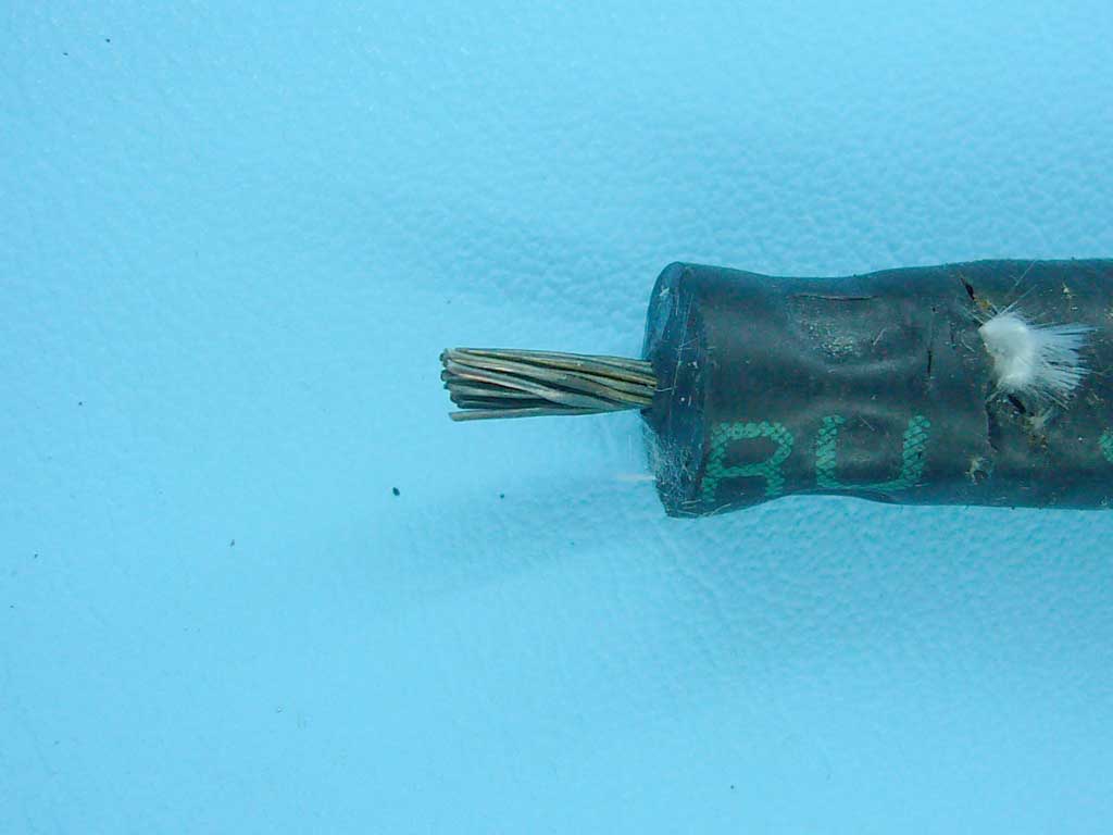

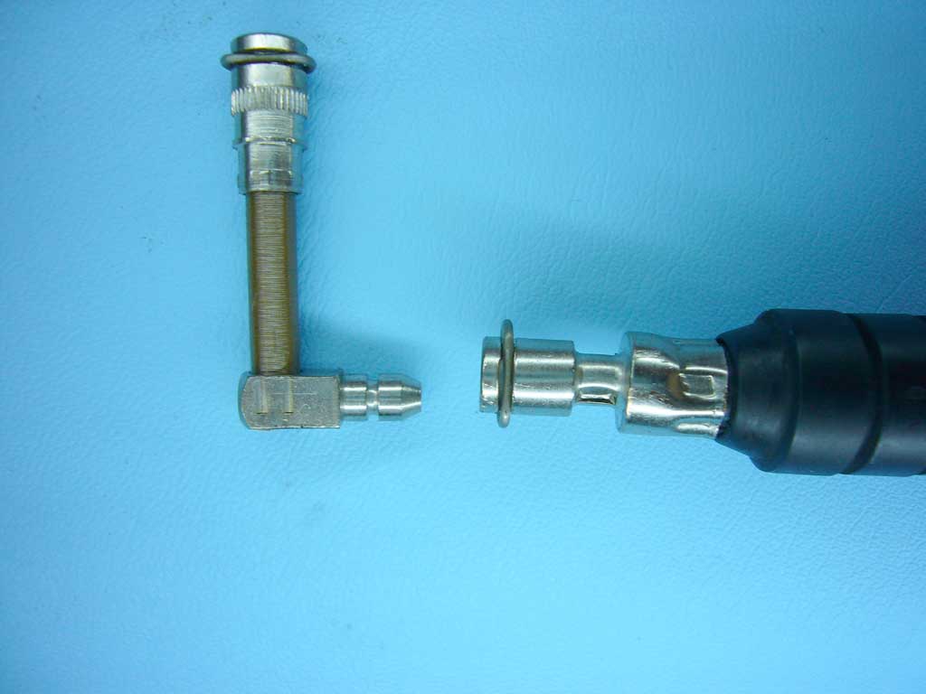

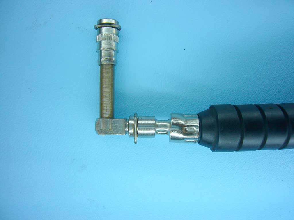

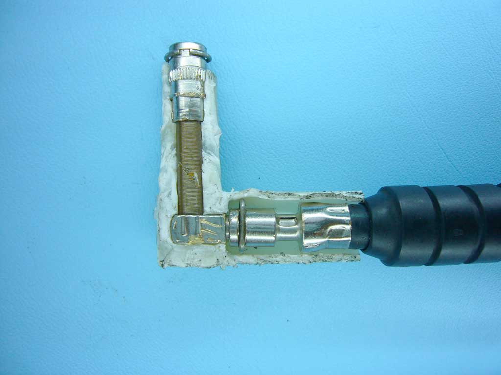

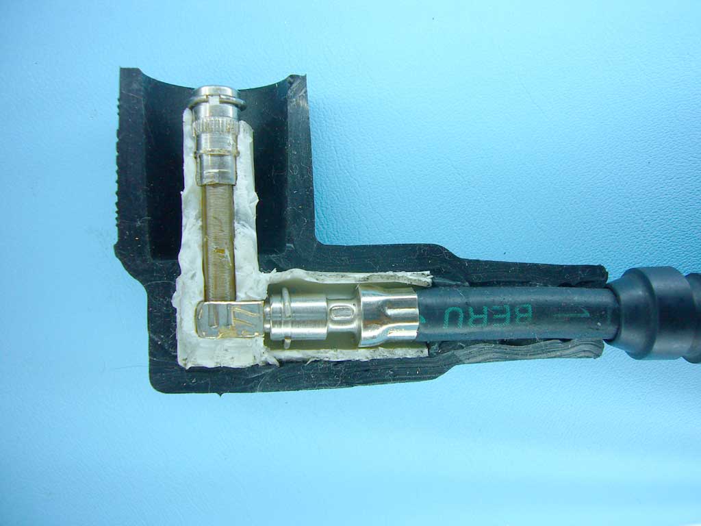

Haben mal einen Stecker quer aufgeschnitten, wollten mal schaun wie das ist, wenn man einen neuen Stecker ansetzen will. Sies ist die Seite, die auf den Verteiler geht am M70 Motor
Externer Link (&Ooml;ffnet in neuem Fenster, der Forumsbetreiber distanziert sich vom Inhalt extern verlinkter Seiten.) http://infinitier.ddo.jp/e32/images/etc/connect1.jpg
Externer Link (&Ooml;ffnet in neuem Fenster, der Forumsbetreiber distanziert sich vom Inhalt extern verlinkter Seiten.) http://infinitier.ddo.jp/e32/images/etc/connect2.jpg
Externer Link (&Ooml;ffnet in neuem Fenster, der Forumsbetreiber distanziert sich vom Inhalt extern verlinkter Seiten.) http://infinitier.ddo.jp/e32/images/etc/connect3.jpg
Externer Link (&Ooml;ffnet in neuem Fenster, der Forumsbetreiber distanziert sich vom Inhalt extern verlinkter Seiten.) http://infinitier.ddo.jp/e32/images/etc/connect4.jpg
Externer Link (&Ooml;ffnet in neuem Fenster, der Forumsbetreiber distanziert sich vom Inhalt extern verlinkter Seiten.) http://infinitier.ddo.jp/e32/images/etc/connect5.jpg
Externer Link (&Ooml;ffnet in neuem Fenster, der Forumsbetreiber distanziert sich vom Inhalt extern verlinkter Seiten.) http://infinitier.ddo.jp/e32/images/etc/connect6.jpg
