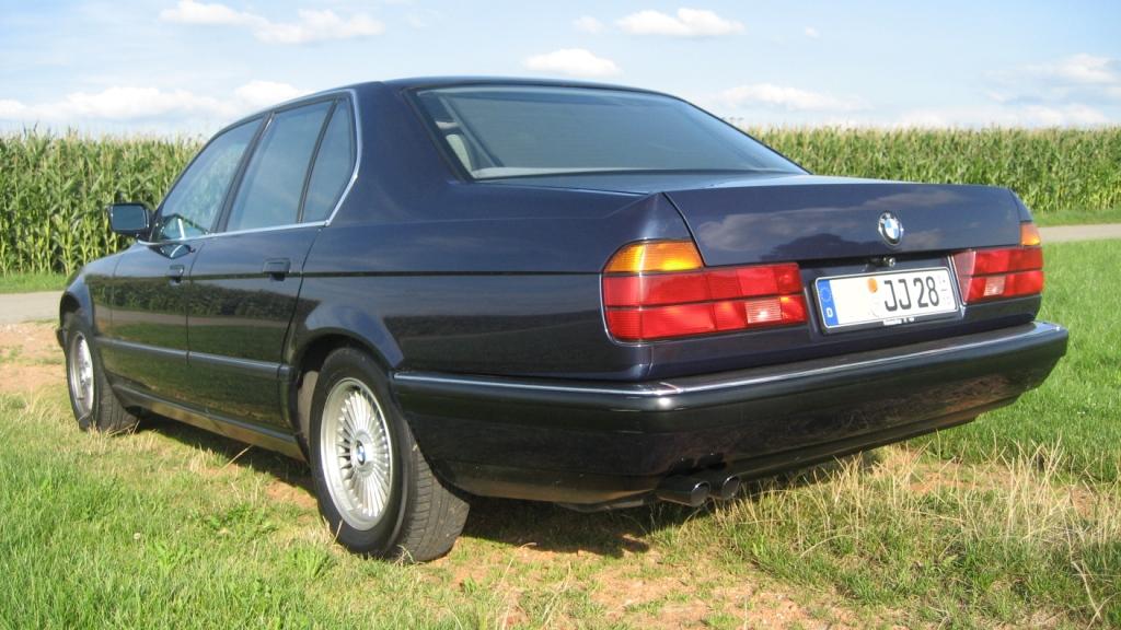

Habe mir vor 2 Wochen einen 730i geholt der 2 Jahre gestanden ist.
Er ist Bj.1991 hat 151.000 km und ist Erstbesitz.
Austattung nach VIN-Decoder:
LAZURBLAU METALLIC
