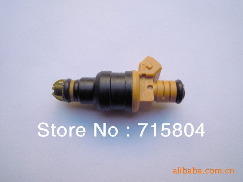

Was spricht gegen diese Düse:
Die hätte nur ~ 5% mehr Durchflussmenge als die Original.
Oder passt ddie Klammer "5" nicht in die Nut, weil die an der falschen Position ist ?
Hier sieht man ja noch eine Nut weiter oben. Momentan weiß ich nämlich gerade nicht in welche die Klammer kommt

Die Klammer kommt in die Nut, in der man diese drehen kann.

Das bedeutet dann also, das die rote Bosch Düse oben im Bild nicht passen würde ?
