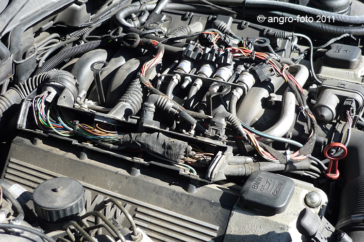

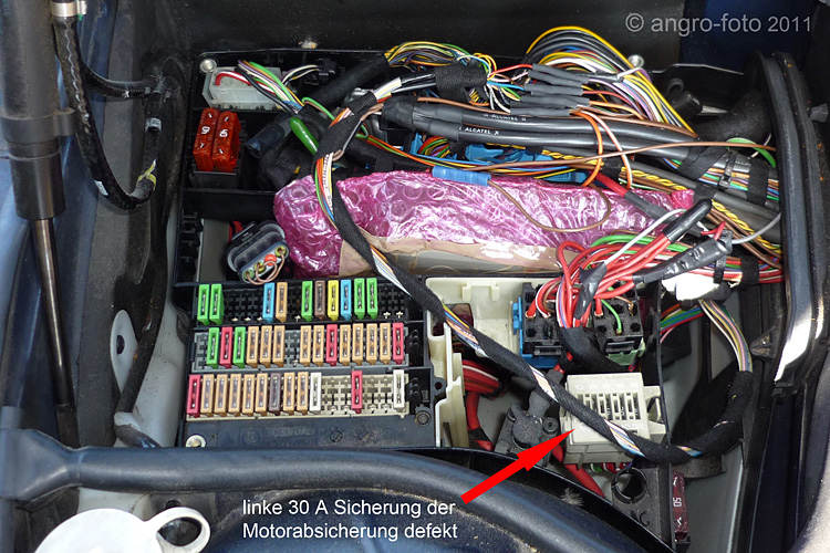

Die Elektrik im Motorraum scheint auch soweit in Ordnung zu sein. Das
einzige was ich feststellen konnte, war eine durchgebrannte Sicherung
bei dem Sicherungshalter für die Motorsicherungen.
Die anderen Leitungen im Motorraum scheinen soweit i.O. zu sein. Es hat
auch nirgend, auch nicht an den Kabelbäumen, nach verbrannter Elektrik
gerochen.

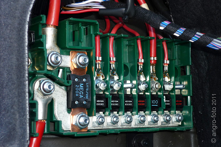

Die Schwerlastsicherungen im Kofferraum recht oberhalb der Fahrzeigbatterie,
in den weißen Gehäuse, scheinen auch alle i.O. zu sein.

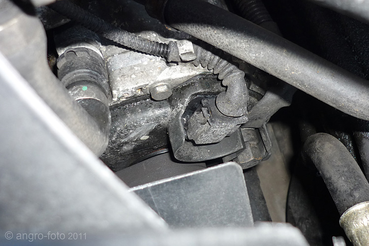

Gleich werde ich versuchen mit einer abgesetzen Finger-Kamera von der
rechten Seite bis in Richtung Anlasser zu kommen. Vielleicht kann ich
dort schon etwas sehen. (EDIT: hat leider nicht geklappt )

Standard Zum Sicherungsträger der Motorelektronik in der E-Box
von der durchgegangenen Sicherung 30A scheinen alle mit Dauerplus versorgten Steuergeräte für Motor und Getriebeelektronik abzugehen, siehe Bild.
Es sind vorwiegend rt/ws Leitungen mit 1,5er Querschnitt, die die verschiedenen Steuergeräte betreffen.
Du könntest die Si simpel ersetzten und sehen, ob sie sofort wieder durchgeht.
Wenn das der Fall wäre, dann doch alle Steuergeräte der Abbildung rausnehmen und der Reihe nach wiedereinsetzen.
Bei einem könnte dann die Si wieder auslösen, was sich damit als defekt outet.
Aber vielleicht ist auch nur ein Kabel in diesem Kreis nach Masse durchgescheuert ?,
also alle Kabel hierzu in der E-Box bis zu den Steckerleisten der Steuergeräte genau in Augenschein nehmen.

Sinclair, dein Schaltungsauszug ist aus einem Heizölferrari - Angro hat aber einen ordentlichen V8... !
Die Sicherung versorgt das Getriebesteuergerät und die DME.
Erstmal ersetzen und sehen, was passiert.
Möglicherweise ist am Getriebekabelbaum was durchgescheuert.
